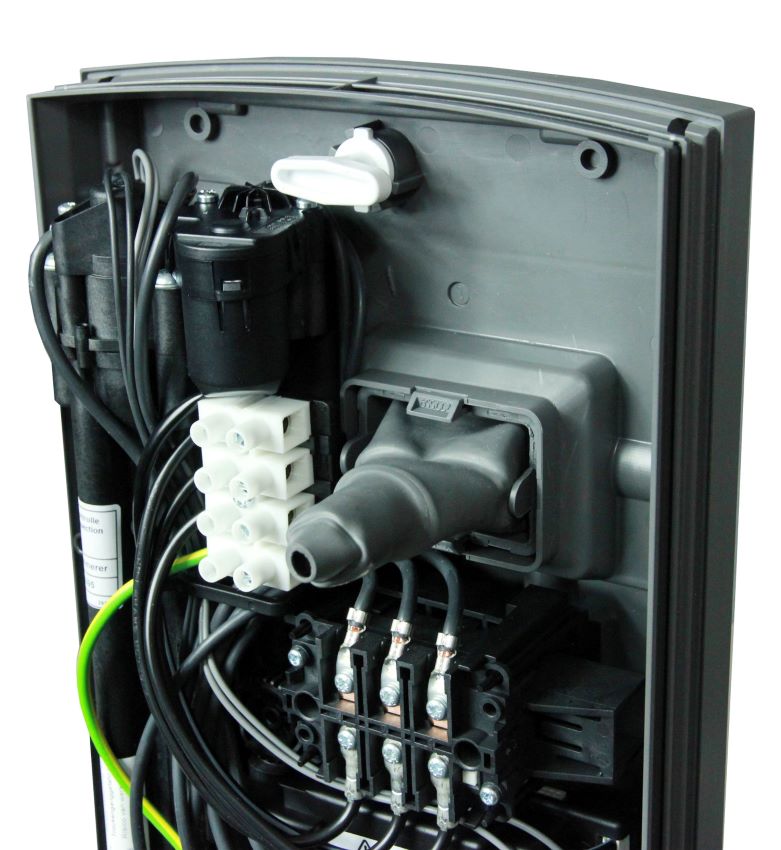

Im nächsten Schritt erfolgt der Elektroanschluss. Hierzu...
Im nächsten Schritt erfolgt der Elektroanschluss. Hierzu wird das Kabel von hinten durch die Kabeltülle geführt. Die Tülle wird danach von der Rückseite ins Gerät eingeführt bis diese hörbar einrastet. Die Kabeltülle muss die Außenisolierung des Elektroanschlusskabels vollständig umschließen, damit der erforderliche Strahlwasserschutz IP 25 gewährleistet ist.
