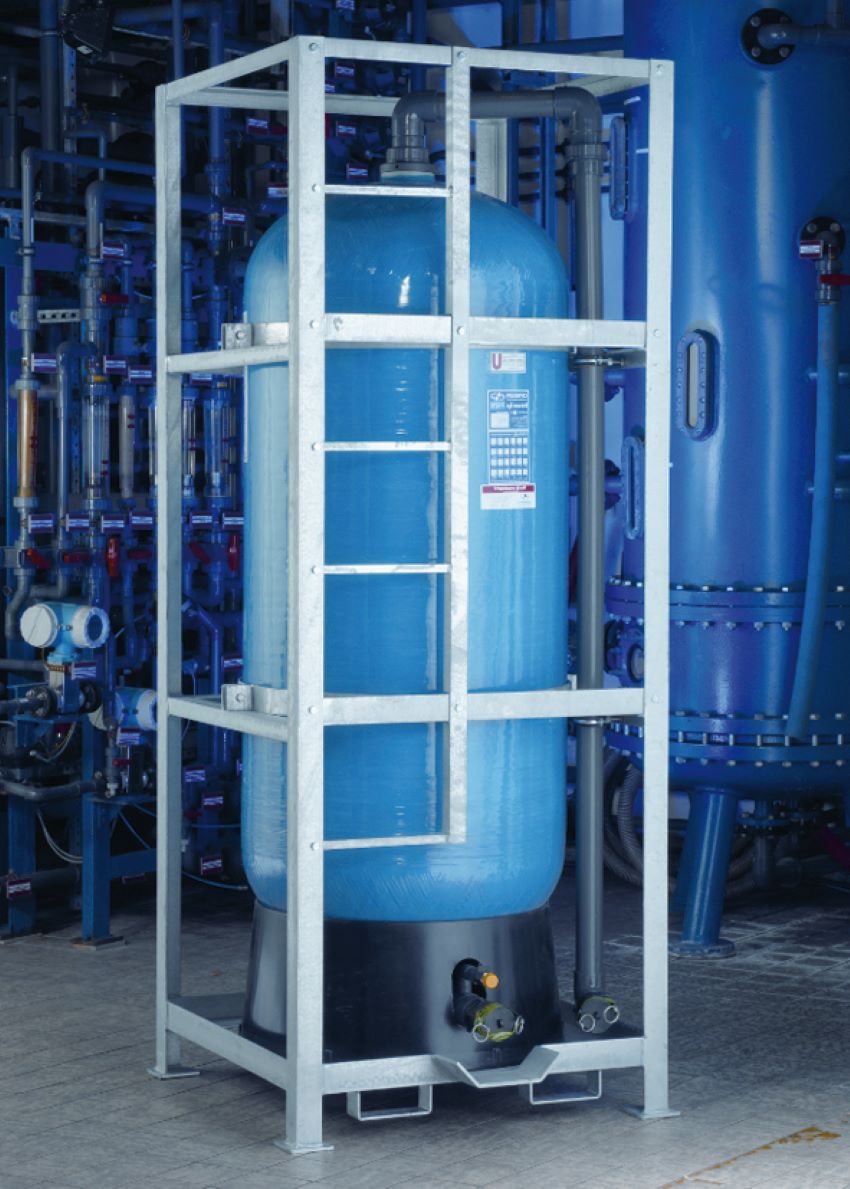

Orben bereitet Kreislaufwasser für die Fernwärme am neuen Terminal 3 des Frankfurter Flughafens auf
Das Kreislaufwasser wurde mit Orben Großmischbettfiltern...
Das Kreislaufwasser wurde mit Orben Großmischbettfiltern auf kleiner 10 µS/cm gesenkt. Die Vollentsalzungseinheiten Jumbostil besitzen mit bis zu 20 m3/h bei 8 bar Druck und einer maximalen Temperatur von 80°C eine hohe hydraulische Belastbarkeit.
