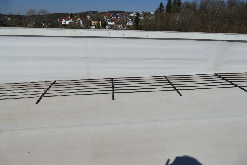

Die elektrische Dachflächenheizung
Heizschleifen verlegt in Montagestegen, als praktikabel...
Heizschleifen verlegt in Montagestegen, als praktikabel hat sich ein Abstand von 100 mm für die Montagestege erwiesen und 10 bis 15 cm Abstand zwischen den Heizschleifen
