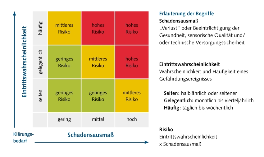

Im § 51 wird der Begriff „Gefährdungsanalyse“ durch...
Im § 51 wird der Begriff „Gefährdungsanalyse“ durch den der „Risikoabschätzung“ ersetzt. Er stammt aus dem Wassersicherheitsplan (WSP) und ist dort der Gefährdungsanalyse nachgelagert. Im WSP werden Gefährdungen gemäß einer 3 x 3 Risikomatrix in Risiken überführt. Ziel ist es, den Umfang von Sanierungen auf die wesentlichen Maßnahmen zu beschränken. Bild: Verändert nach UBA-WSP
