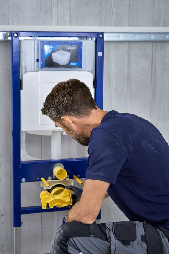

Der Geberit Unterputzspülkasten: Immer einen Schritt voraus
Die Power & Connect Box wird zwischen Spülrohr und...
Die Power & Connect Box wird zwischen Spülrohr und Abgangsbogen – ohne den Einsatz von Werkzeug – im Montageelement eingeklickt. Das Netzteil wird per Plug & Play eingesteckt, das 12-Volt-Kabel wird über das Leerrohr in den Spülkasten geführt.
