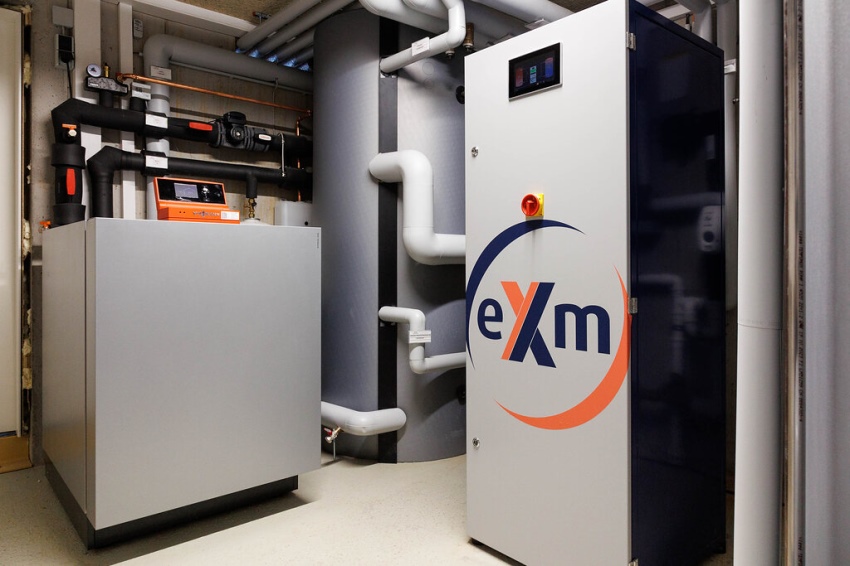

Die 28-kW-Heizungswärmepumpe (links) und die eXergiemaschine...
Die 28-kW-Heizungswärmepumpe (links) und die eXergiemaschine (eXm) ergänzen einander hervorragend: Die Heizungswärmepumpe arbeitet im optimalen Bereich und bedient die Heizkreise mit ca. 36 °C Vorlauftemperatur, die eXergiemaschine hebt einen Teil der Niedertemperaturwärme auf ein Temperaturniveau von 65 °C für die hygienische Warmwasserbereitung. Diese Arbeitsteilung sorgt für einen hohen Wirkungsgrad des Gesamtsystems. Bilder: varmeco
