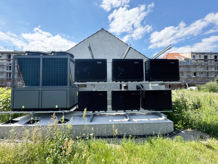

Integriertes Energiekonzept mit niedrigen Systemtemperaturen
Insgesamt zehn auf Redundanz ausgelegte Luft-Wasser-Wärmepumpen...
Insgesamt zehn auf Redundanz ausgelegte Luft-Wasser-Wärmepumpen je 16 kW sind in zwei Kaskaden aufgeteilt. Sie versorgen das auf 3.300 m² verbaute Heizkühlsystem über Wärmespeicher (mit 35 °C) sowie Kältespeicher (mit 14 °C). Zwei gesonderte große Luft-Wasser-Wärmepumpen stellen Temperaturen von 60-65 °C für den jeweiligen Warmwasserspeicher bereit. Besondere Effizienz erfährt die gesamte Anlage zudem durch die Einbindung von vier 22 kW Sole-Wasser-Wärmepumpen, die den Temperaturhub zwischen Kälte- und Wärmespeicher bzw. im Hochtemperaturbereich zwischen Wärme- und Warmwasserspeicher erledigen. Bild: GeoClimaDesign AG
