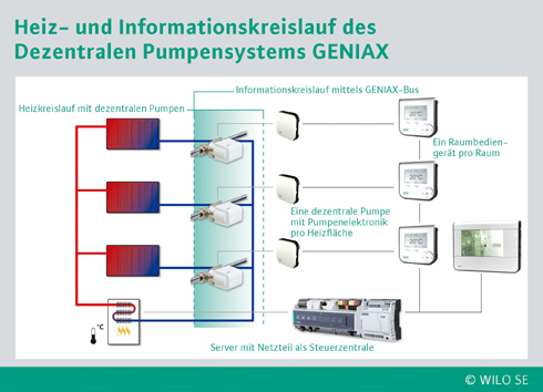

Das Dezentrale Pumpensystem „Wilo-Geniax“ setzt auf...
Das Dezentrale Pumpensystem „Wilo-Geniax“ setzt auf mehrere Miniaturpumpen an den Heizflächen bzw. Heizkreisen anstelle der Thermostatventile. Eine zentrale Steuereinheit mit modernster Computertechnik erkennt den Wärmebedarf der einzelnen Räume und versorgt die Heizkörper individuell mit Hilfe der Miniaturpumpen. Das Schaubild zeigt den hydraulischen Teil der Heizungsanlage und den Informationskreislauf zwischen den Komponenten des „Wilo-Geniax“-Systems. Bilder: WILO SE, Dortmund
