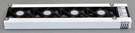

Hallo Bruno, und alle anderen
hier die versprochene Bauanleitung:
Turbolader für Heizkörper
Wie kann man einem Heizkörper etwas mehr Leistung entlocken?
Diese Frage beantwortet dieser Tipp.
Mit Hilfe des Turboladers konnte die Vorlauftemperatur für die Heizkörper auf Fußbodenheizungsniveau abgesenkt werden.
Die Jahresarbeitszahl von Wärmepumpe ist so gestiegen!
Unterdimensionierte können so auf Trab gebracht werden.
Oder Heizkörper die nicht die volle Leistung bringen usw.
Als Beispiel 4 Lüfter mit 80x80x25mm für einen Flachheizkörper Typ 22 KV 500x900mm
Und einem Rahmen aus Kunststoff !
Stückliste:
4 Lüfter, Noiseblock NB-BlackSilentFan X1 80 Geräuschep.10 dB/A, 12V, 0,48 W, mit 3-pin Molexstecker die Schwingungs-Befestigung sind mit dabei 5,95.- € / Stk.
1 Eco-friendly Stecker-Schaltnetzteil, max. 600 mA 3/4,5/5/6/7,5/9/12V DC 5.- €
1 Tachosignalweiche für bis zu 4 Lüfter mit Molex Steckern 6,43,- €
1 Hohlstecker-Buchse , Zentraleinbau Dm=2,5mm 0,77.- €
2 Molex- Verlängerung 30 cm, Stecker und Buchse 0,80.- € /Stk.
2,5 m Weiße PVC L- Profil 30 x 15 x 2 mm 4,- € ( 1,5 mm geht auch noch )
4 Neodym Magnete 12 x 3 mm 2,45,- €
Wahlweise Schrauben u. Muttern M4 x 10, oder am einfachsten wenn eine Blindnietenzange vorhanden 3 oder 4 mm Dm x 8mm Blindnieten.
Hohlstecker Buchse und Tachosignalweiche mit Molex- Verlängerung mit Stecker u.Buchse
Anfertigung:
2 Stk. PVC- Profile auf HK- Länge sägen ( Minus der Zulaufrohre)
Die Lüfter zwischen die zwei Profile legen, und das Maß der 3 Querrippen ermitteln, diese liegen auf den Längsprofilen.
Querrippen auf maß sägen, alles sauber entgraten.
Nun die Querrippen an beide Enden der Langen Profile verbohren und verschr. oder Nieten.
Das gleiche in der Mitte der Längsprofile, so nun ist der Rahmen fertig, bevor man nun die
Lüfter befestig, kurz mal zu Probe unter den HK halten und kontrollieren ob es passt.
Stirnseitig, links oder rechts eine Bohrung anbringen für die Stromversorgung ( Hohlstecker- Buchse )
Jetzt werden die 4 Lüfter im Rahmen verteilt, und durch die passgenauen Bohrungen für die Silikonstifte Befestigung abgebohrt, und in diese eingehängt.
Achtung Blasrichtung beachten die Offene Seite des Rahmen ist unten, ansaugen.
Die Ansicht auf dem Bild ist Unten.
Die Tachosignalweiche am Lüfterrahmen verschrauben.
www7.pic-upload.de/26.10.11/9v21e52696u.jpg
Tachosignalweiche mit Lüfter Anschlüsse
Die Stromversorgungsbuchse einschrauben und mit der Tachosignalweiche verdrahten. Die Lüfter nun mit den Molex- Verlängerungsstecker in die Tachosignalweiche stecken.
Die Verdrahtung kann man auch durch verlöten der Komponenten erfolgen. Die von mir verwendeten Lüfter haben 3Pin Molex Tachostecker, und da ist es eine einfache Sache eine Tachosignalweiche zu verwenden ( an einer Weiche kann man 4 Lüfter anschließen )
Für die Befestigung am Heizkörper den Innenabstand der Äußeren Platten messen, von dem PVC L-Profil 4 Winkel mit ca. 35 mm absägen, dann auf jeweils einer Winkel Außenseite ein Magnet mit der oberkannte bündig, mit einem 2.Komponentenkleber befestigen. Die Winkel werden nun auf die Obere Seite des Rahmens im Innenabstand der Platten + 2mm Zugabe verschraubt oder genietet.
Nun kann man den Rahmen unter den Heizkörper an bringen.
Die nächsten zwei Bilder zeigen den Heizkörper einmal mit und ohne Turbolader.
Wenn man das Einschalten des Turboladers automatisch erfolgen soll, Kann man ein Anlegethermostat an den Vorlauf am Heizkörper oder hinten am Heizkörper anbringen, damit wird die Spannungsversorgung fürs Netzteil geschalten, Das Netzteil und damit Lüfter werden also nur dann eingeschaltet, wenn das Thermostat eine genügend hohe Temperatur hat, das kann man einstellen z.B. bei 30° Grad ein, und darunter wieder aus. Dann ist alles Strom los, also Null Standby.
Oder man betreibt den Turbolader, mit einem Funkschalter-Set! Funksteckdose in die Wandsteckdose, dort steckt man das Schaltnetzteil hinein, und kann mit der Fernbedienung das Gerät ein- und ausschalten.
Erfahrungen:
Die Lüfter sind superleise ( 6-10dB/A ) und extrem sparsam ( 0,5 W ) 4 Lüfter reichen für ca. 40 m³ Raumvolumen. Wenn Zugluft spürbar wird, kann man mit dem ECO-friendly Stecker-Schaltnetzteil die Spannung von 12 V auf z.B. auf 9 oder 7,5 V verringern. Bei guten Niedertemperatur- Heizkörper mit Vorlauftemperatur von 40° Grad, sind Leistungssteigerungen bis 25% möglich! Unter 32° Grad ist die Leistung nicht mehr effizient
Bezugsquellen:
Lüfter, Netzteil, Tachoweiche, Hohlstecker-Buchse, Molex-Verlängerung, Magnete im Elektronikhandel
PVC- L-Profil, Schrauben, Blindnieten, im Baumarkt.
Die Preise sind von 2009!
Habe zur Zeit viel zu tun, deshalb sind es Bilder meiner Prototypen.
So nun wünsch ich viel Spaß beim Basteln.
Gruß horsti
