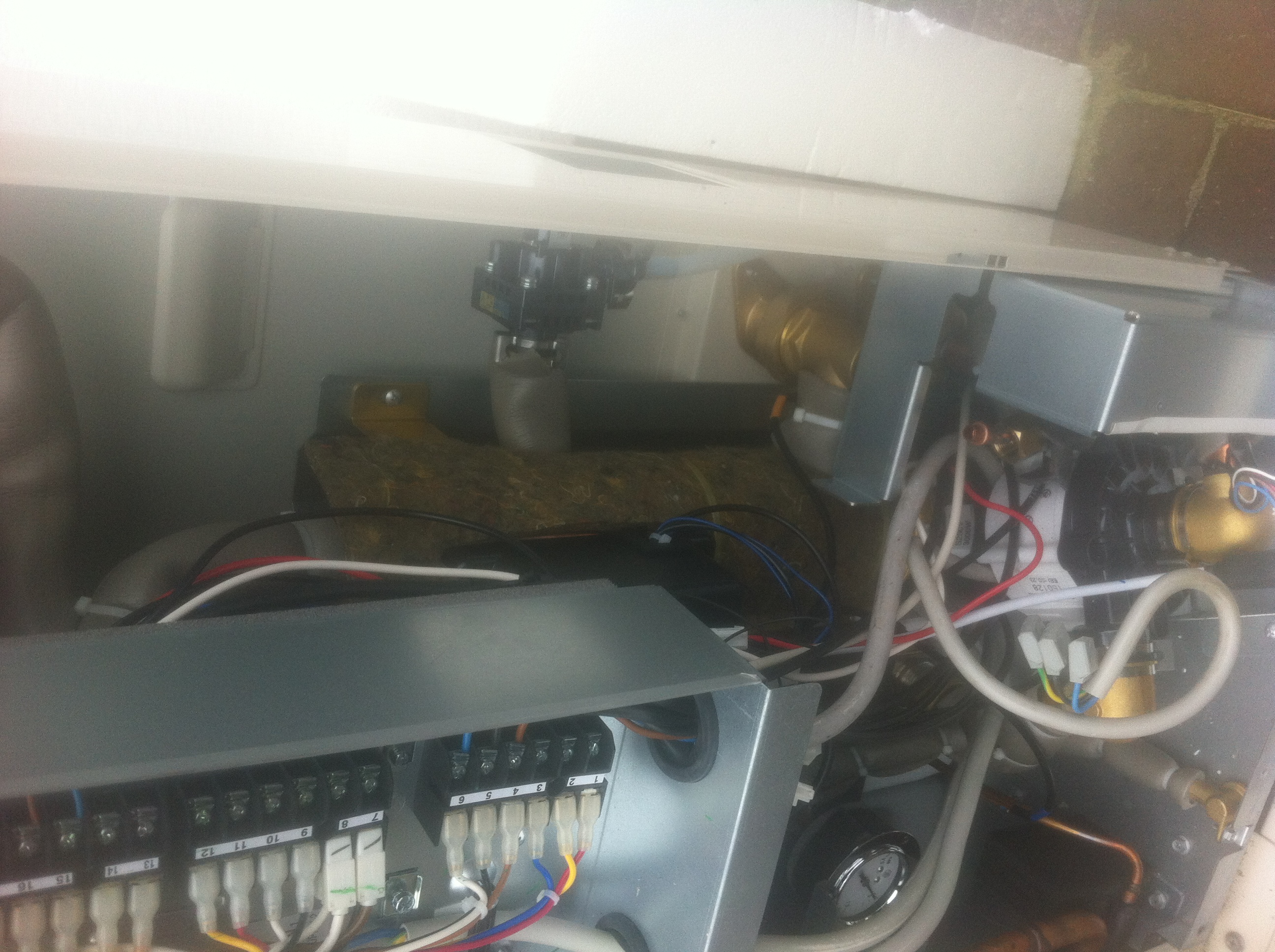

Hallo Zusammen,
dieses soll der zentrale Tuningfaden der Geisha sein.
Hauptsächlich betreffend Änderungen an der Hardware die den Monoblock WH-MDC05f3e5 noch effizienter arbeiten lässt.
Natürlich sind auch andere Tuningvorschläge und effizienzsteigernde Maßnahmen (z.B. Reglereinstellungen) und optische Aufwertungen (z.B. eine Paintbrush- Lakierung Modell: Fächerelse) willkommen.
Für Intensishome und IFTTT gibt es bereits diesen Faden:
http://www.haustechnikdialog.de/Forum/t/181931/Intensishome-Wifi-Modul-in-Kombination-mit-der-Panasonic-WH-MDC05F3E5-Geisha
Aus aktuellem Anlass in diesem Faden,
http://www.haustechnikdialog.de/Forum/p/2335304
soll das in den allermeisten Fällen überflüssige interne MAG der Geisha mit seiner Direktromheizung hydraulisch wie elektrisch abgeklemmt oder gar netfernt werden.
Ausreichends MAG-Volumen ist im Heizkreis des Hauses in der Regel bereits vorhanden.

Rechts 2 Klappen:
Oben:
Unten:
Internes MAG der Geisha:

Extra noch den Klappstuhl ausgegraben...
Wie gehe ich am besten vor?
Grüße

2335847
Zuerst würde ich die Verschraubung unten am MAG lösen und die el. Leitungen der Heizung abklemmen ... dann mal versuchen ob das Teil einfach komplett nach oben herausziehen kannst!
PS: Ich habe den PSE-Dämmkörper des MAG´s bei mir unten ausgebrochen ... eventuell bekommst das schadloser hin! .>)
Verfasser:
Motzi1968
Zeit: 07.02.2016 14:41:12
0
2335851
Voll einfach!
22er SW Überwurfmutter vom MAG abdrehen.
Rotbraunes Kabel an einer nahegelegende Steckverbindung lösen.
MAG rausnehmen. Feddich.
Nur noch das Minikupferröhrchen schließen.
Beste wäre 3cm abknippsen und zulöten.
Schaue aber mal nach was in meinen HB Krabbelkisten passéndes rumfliecht.

2
2335880
Zitat von lowenergy Beitrag anzeigen
Wenn das MAG da nun komplett raus ist, kann man bis zum Entlüfter und dem Sicherheitsventil blicken / greifen!?
Jajaja, super Sache.
Autarkes BabyMAG, hängt nur an der unteren Schraubverbindung und am Kabel.
MAG steht verpackt auf so nem verzinktem Blech, rechts und links kann es ja nicht weg, vorne rausziehen > wech... ;-)
Die ganze Geisha scheint nach einem modularen Baukastensystem aufgebaut zu sein.
Von Couch aufstehen auf-raus-zu, Clubdokubilder, wieder auffe Couch legen habe ich jetzt keine 1,5h
gebraucht.
Hab die Verschraubung sogar wieder dicht bekommen, später mehr.

Motzi1968
Zeit: 07.02.2016 18:16:51
2
2335977
Zitat von PVmitWP Beitrag anzeigen
Ist das Kabel recht leicht zu finden?
Ja.
Rotbraunes zweiadriges Kabel vom MAG > weisser Stecker unter der Blechwand schräg links oberhalb der HEP. (HEP im Bild ganz unten rechts ausschnittsweise zu erkennen).
Eventuell ein Kabelband durchknipsen.
Grüße
Motzi1968
Verfasser:
Motzi1968
Zeit: 07.02.2016 18:58:40
2
2335997
Und hier mal noch ein paar Fotos vom Ausbau des MAGs:
http://aquarea.smallsolutions.de/images/d/d2/Kabelstecker MAG-Heater
Ausgebautes MAG mit Dämmschalen
MAG Rückseite mit Heater
http://aquarea.smallsolutions.de/images/3/39/Hydraulischer_Anschluss_MAG_.JPG
3/8 Zoll AG
http://aquarea.smallsolutions.de/images/8/84/Anschluss_MAG_%28Pana%29.JPG
3/8 Zoll IG
http://aquarea.smallsolutions.de/images/3/39/Anschluss_MAG_%28Pana%29_und_Kupferrohr.JPG
http://aquarea.smallsolutions.de/images/1/10/Gummidichtung.JPG
Dichtung platt wie ne Flunder, nicht mehr verwendbar.
http://aquarea.smallsolutions.de/images/archive/c/c8/20160207174433!Pana_ohne_MAG.JPG
Pana ohne MAG: Viel Platz für Dämmung
http://aquarea.smallsolutions.de/images/c/c8/Pana_ohne_MAG.JPG
Pana ohne MAG: Obere Zinkblechverkleidung (hier wieder angeschraubt) ist weder für die Statik des Gehäuses noch für weitere Befestigungen mehr erforderlich und kann ebenfalls entfernt werden.
> Platz für Dämmung bis unter den Außendeckel.

@PV,
mit der "Tieferlegung" des internen Geishaentlüfters auf den unteten ehem. MAG-Anschluss wirklich sinnvoll?
Den hat Papasonic sicher nicht ohne Grund "da oben" hingesetzt.
Oder funzt der auch da unten... hmm...
Weitere Meinungen/Vorschläge dazu?
Grüße
Motzi1968
