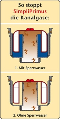

Vor allem bei schwierigen Einsatzbedingungen ist der neue Bodenablauf SimpliPrimus sehr praktisch. Wenn die Ablaufstelle selten genutzt wird oder häufig mit warmen Umgebungstemperaturen zu rechnen ist, trocknet jeder ‘normale’ Siphon durch Verdunstung des Sperrwassers aus. Das kann in Räumen mit Fußbodenheizung ebenso schnell passieren wie in Ferienwohnungen oder Heizungskellern. Mit SimpliPrimus ist dieses häufige Problem - Gestank durch ausgetrocknete Bodenabläufe - jetzt gelöst. Der in den Ablauf integrierte, herausnehmbare Siphoneinsatz Primus stoppt mit und ohne Wasser die Kanalgase.
Die Funktionsweise ist ebenso einfach wie sicher: Bei Nutzung der Ablaufstelle schwimmt eine Hohlkammer-Glocke auf dem Sperrwasser und wirkt als normaler Glockengeruchverschluss. Wenn das Sperrwasser fehlt, bildet die Glocke - als Deckel auf dem Standrohr des Gehäuses - eine mechanische Geruchsperre. Auch Spinnen und andere Kriechtiere aus der Kanalisation können so wirksam zurückgehalten werden.
