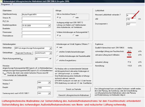

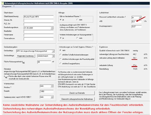

Tabelle 2: Berechnung einer nicht gedämmten 85m-1-Wohnung - für die Gewährleistung der
nutzerunabhängigen reduzierten Lüftung ist ein n50-Wert von ca. 6,4-1 erforderlich. Hier können Sie die Tabelle in groß betrachten.
Tabelle 3: Gleiches Objekt bei einem n50 -Wert von 1.5-1. Hier können Sie die Tabelle in groß betrachten.
Aus den zuvor stehenden Berechnungen wird deutlich, dass bei einer nicht gedämmten Wohnung in einem Mehrfamilienhaus ein n50-Wert von ca. 6,4-1 vorhanden sein müsste, um die Lüftung zum Feuchteschutz und die reduzierte (Mindest-) Lüftung vollständig nutzerunabhängig sicherzustellen.
Bei einem, nach fachgerechtem Fenstertausch, üblichen n50 -Wert von 1,5-1 würde selbst die Lüftung zum Feuchteschutz nicht annähernd über Infiltration erbracht, sodass hier in jedem Fall zusätzliche Maßnahmen zu planen wären.
