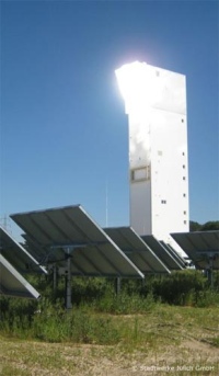

Ein Solarturmkraftwerk mit einer weltweit einzigartigen Technologie ist seit kurzem in Jülich in Betrieb. 2.150 einzelne Spiegel lenken die Sonnenstrahlung auf die Spitze eines 60 Meter hohen Turms, wo die Energie zur CO2-freien Stromproduktion genutzt wird.
Bei Solarturmkraftwerken wird die Sonnenstrahlung durch bewegliche Spiegel (Heliostate) um Faktor 500-1.000 aufkonzentriert. In Jülich werden über 2.000 Heliostate mit 18.000 qm Spiegelfläche zweiachsig so der Sonne nachgeführt, dass die einfallende Strahlung zu jeder Tages- und Jahreszeit auf den Receiver am oberen Ende des 60 m hohen Solarturms reflektiert wird.

Herzstück des Solarkraftwerks ist der bei KAM gemeinsam mit dem DLR und seit 2003 auch mit dem SIJ entwickelte volumetrische Receiver, in dem die Strahlung absorbiert wird. Fotos: Stadtwerke Jülich

Herzstück des Solarkraftwerks ist der bei KAM gemeinsam mit dem DLR und seit 2003 auch mit dem SIJ entwickelte volumetrische Receiver, in dem die Strahlung absorbiert wird. Der Receiver wird von Umgebungsluft durchströmt, die sich dabei auf bis zu 700 °C erwärmt und einem Abhitzekessel zur Dampferzeugung zugeführt wird. Mit dem Dampf wird in einer Dampfturbine Strom erzeugt. Bei Unterbrechung der Sonneneinstrahlung durch Wolken sichert ein thermischer Speicher die Energiezufuhr.
