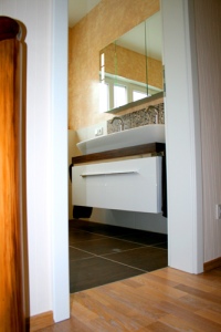

So wird das Bad nach der Renovierung aussehen: zeitgemäßer Chic und ein gleitender, nahtloser Übergang zum Flur. Fotos: Schütz
