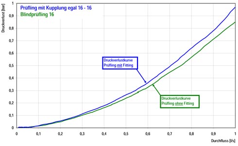

Für die aktuellen Anforderungen aus der Schweiz stellte sich zunächst die Aufgabe, das Prüfverfahren gemäß SN EN 1267 beziehungsweise DIN EN 1267 so zu präzisieren und weiterzuentwickeln, dass auf Armaturenprüfständen, die in vielen wassertechnischen Prüfinstituten bereits seit Jahrzehnten vorhanden sind, auch Druckverlustmessungen an Fittings möglich werden. Dies ist REHAU in Zusammenarbeit mit dem TZW in Karlsruhe gelungen.
Dabei verwendet das TZW auf den Armaturenprüfständen definierte Messköpfe nach DIN 3546-1 für die Druckmessung. Durch den Einsatz je eines Messkopfes in der Einlaufstrecke vor und der Auslaufstrecke nach einem Prüfling wird ein Differenzdruck ermittelt. Die normalerweise in den Prüfstand eingebaute Armatur wird durch einen definierten Rohrprüfling ersetzt. Um verfälschende Einflüsse durch unzureichend ausgebildete Strömungsprofile, beispielsweise Verwirbelungen auszuschließen, sind ausreichend lange Einlauf- und Auslaufstrecken vor und nach den Messköpfen, aber auch vor und nach dem zu prüfenden Fitting vorzusehen (mindestens der zehnfache Innendurchmesser des Prüfrohres).
Anhand dieser Prüfanordnung wird nun der Druckverlust aller Bauteile, die zwischen den beiden Messköpfen liegen, ermittelt. Um daraus den Druckverlust des Fittings zu generieren, muss der Druckverlust aller anderen Bauteile subtrahiert werden. Dies erfolgt durch Vermessung eines Blindprüflings (Rohr ohne Fitting), der abgesehen vom fehlenden Fitting analog des oben dargestellten Rohrprüflings aufgebaut ist. Man nennt diese Prüfmethodik Differenzmessverfahren, zu dem in unabhängigen, akkreditierten Prüfstellen, wie beispielsweise dem TZW, viel Erfahrung vorliegt.
Mit diesem Prüfaufbau lassen sich exakte Volumenstrom-Druckverlust-Messpaare sowohl für den Rohrprüfling als auch für den Blindprüfling aufzeichnen. Da es sich bei dem Prüfstand des TZW um ein geschlossenes System handelt, dessen Volumenstrom mittels frequenzgesteuerter Pumpe stufenlos verstellbar ist und zudem etwa 100 Differenzdruckwerte je Sekunde aufgezeichnet werden, wurde die Generierung von durchgehenden, exakten Druckverlustkurven möglich. Diese sind beispielhaft im nachfolgenden Diagramm dargestellt.

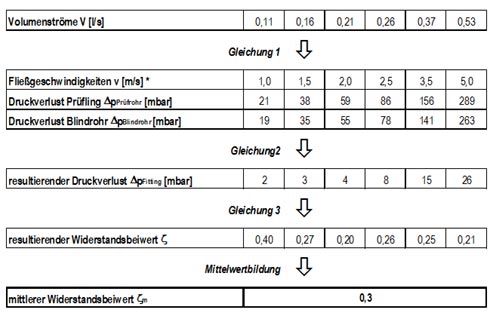

In Zusammenarbeit mit dem TZW wurden Fließgeschwindigkeiten definiert, bei denen aus den gemessenen Druckverlusten der einzelnen Prüflinge die Widerstandsbeiwerte zu ermitteln sind. Für REHAU erfolgte dies bei den Fließgeschwindigkeiten von 1,0 m/s, 1,5 m/s, 2,0 m/s, 2,5 m/s, 3,5 m/s und 5,0 m/s. Eine Ermittlung bei 0,5 m/s erschien aufgrund des ungünstigen Verhältnisses zwischen Messwert und Messfehler und der Gefahr des Messens bei laminarer Strömung als ungeeignet, was sich letztendlich nach Abschluss der Messreihen bestätigte.
Für die weiteren Berechnungen ist festzuhalten, dass der Druckverlust der einzelnen Prüfkörper mehrmals je Fließgeschwindigkeit an den Messdosen gemessen wurde, um ihn anschließend in die Berechnungsformeln einzubinden. Aufgrund der modernen, digitalen Messtechnik des TZW wurde eine hohe Messgenauigkeit erzielt.

Aus den beiden Druckverlustkurven für das Prüfrohr mit Fitting und für den Blindprüfling ohne Fitting errechnet sich die Druckverlustdifferenz. Bei dieser Betrachtung wird klar, dass die errechnete Druckverlustdifferenz gleich dem Druckverlust des zu prüfenden Fittings ist.
ΔΡFitting  =  ΔΡRohrprüfling   -  ΔΡBlindprüfling
[Gleichung 2]
ΔΡFitting - Druckverlust des Fittings in mbar
ΔΡRohrprüfling - Druckverlust des Rohrprüflings mit Fitting in mbar
ΔΡBlindprüfling - Druckverlust des Blindprüflings ohne Fitting in mbar
Diese Berechnung kann bei beliebig vielen Volumenströmen (respektive Fließgeschwindigkeiten) erfolgen, wodurch eine ausreichend große Basis für eine Mittelwertbildung des Widerstandsbeiwertes oder die Erstellung von entsprechenden Diagrammen gegeben ist.

Beispielhaft wird der in den Gleichungen 1-3 beschriebene Berechnungsgang anhand einer Kupplung 16-16 RAUTITAN aufgezeigt:
* Fließgeschwindigkeiten ermittelt mit dem Innendurchmesser des Anschlussrohres

Nach Abschluss der Messreihen stellte sich zudem heraus, dass es erhebliche Unterschiede innerhalb der Einzelwiderstände unterschiedlicher Hersteller gibt. So ergab die Messung der Kupplung 16-16 RAUTITAN beim TZW einen Zeta-Wert von 0,3, während andere Hersteller die Zeta-Werte vergleichbarer Kupplungen 16-16 teilweise mit 3,0 und höher in ihren technischen Informationen angeben. Dies sind im Vergleich zum RAUTITAN Fitting zehnfach höhere Zeta-Werte. Auch wenn hier nur Einzelwerte verglichen werden, wird deutlich, dass den Zeta-Werten bei der Dimensionierung eines Rohrleitungssystems besondere Bedeutung zukommt, auch wenn sie nur ein Element der Druckverlustberechnung darstellen.
