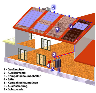

Funktionsprinzip – Photovoltaik Löschanlage:
Im Keller oder unter dem Dach, wird eine oder mehrere Druckluftflaschen ( 1 ), ein Kompaktschaumbehälter ( 3 ) und ein Steuerventil (2 ) aufgestellt. (Dies kann auch als kompakte Löschanlage geliefert werden)
Die Auslösung der Photovoltaik Anlage erfolgt über ein, untern den Solarpanelen verlegte Auslöseleitung ( 6 ). Diese steht unter Druck und erwärmt sich, wenn darüber die Temperatur über einen definierten Wert steigt und löst über ein Auslöseventil ( 2 ), den Löschvorgang aus.
Dabei wird von den Druckgasflaschen der Weg zu einem Wasserbehälter und zu den Kompaktschaumbehälter freigegeben.
Über ein Mischventil, wird ein Wasser-Schaumgemisch erzeugt, welches zu den Kompaktschaumdüsen geleitet wird, welche über den Solarpanelen montiert sind.
Der Kompaktschaum wird dann über die Solarmodule sowie dem Dach verteilt und decken diese großflächig ab. Durch die kohäsive Eigenschaft des Kompaktschaumes, haftet dieser auch an Schrägdächern und an Glasflächen.
Durch die Abdeckung der Solar Module mit dem Schaum, wird die Produktion von Strom durch die Solarzellen, auf fast NULL, heruntergefahren.
Dieser Kompaktschaum enthält nur 5% Wasser und kann bis 30 Kilovolt gefahrlos verwendet werden. Die Gefahr eines elektrischen Schlages, ist damit unwahrscheinlich.
Bei Notwendigkeit, kann diese Löschanlage auch mit einer Brandmeldezentrale gekoppelt und/oder, ausgelöst werden.
Diese Löschanlage kann mit geringstem technischen Aufwand installiert und betrieben werden. Wie bei allen Feuerlöschanlagen, ist aber eine vorausschauende Planung zwingend notwendig, um den Löscherfolg garantieren zu können.
