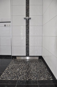

Saubere Lösung für ein Baddesign mit individueller Note: Die „Terso-WALL“-Duschrinne zur Linienentwässerung trug dazu bei, dass die elegante Kieseloptik der Fliesen nicht durchbrochen wurde. Bilder: Mepa
Einige überraschen sogar mit einem ganz besonderen Highlight, denn hier erfolgt der Wasserabfluss dank Einsatz der „TersoWALL“-Duschrinne von MEPA scheinbar unsichtbar in der Wand.

Wie der Name besagt, wird bei „TersoWALL“ die gesamte Technik unabhängig vom Boden komfortabel hinter der Wand untergebracht. Das System besteht aus einem geraden Rinnenkörper aus Edelstahl mit mittigem Ablaufanschlussstutzen und umlaufendem Dichtanschlussflansch, einem um 360° drehbaren Bodenablauf mit einer Ablaufleistung von 0,8l/s (max. bei einer Sperrwasserhöhe von 50 mm) und einer beidseitig nutzbaren Abdeckblende, die auf der einen Seite aus mattem Edelstahl besteht und auf der anderen Seite individuell mit einer Fliesendicke bis zu 12 mm befliest werden kann. Der Kunde hat also grundsätzlich die Wahl, ob sich die Duschrinne mit der Edelstahlblende als Blickfang attraktiv in Szene setzen oder nahezu unsichtbar bleiben soll. Intelligent auch: Ein Seitentausch kann jederzeit vorgenommen werden, so dass der Kunde im Laufe der Zeit die Option besitzt, seiner Dusche ein neues Aussehen zu verpassen.
Die Montage der wandintegrierten Duschrinne erfolgt hierbei vor Einbringung des Fertigfußbodens (Estrich), der beispielsweise in den Bädern der Fuhlrottsraße mit einer Aufbauhöhe von 14 cm ausgeführt wurde. Die „TersoWALL“-Einbauhöhe wurde dabei auf 12 cm (OKFFB) fixiert. Ein Gefälle von zwei Zentimetern zum Ablauf sorgt für einen zügigen Wasserabfluss. Hierdurch ist gewährleistet, dass sich das Duschwasser nicht in die angrenzenden Funktionsbereiche des Bades ausbreiten kann.
„TersoWALL“ ist in vier unterschiedlichen Längen von 500 bis 1000 mm erhältlich, so dass mit ihr Duschen in allen gängigen Größen von 700 bis 1400 mm realisiert werden können. Da die Duschplätze bei den BEMA-Objekten im Maß 900 mm x 900 mm angelegt wurden, kamen die Duschrinnen in einer Länge von 700 mm zum Einsatz.

Auf eine Duschabtrennung wurde in den meisten Bädern verzichtet. Dies lässt sie größer wirken, erhöht die Bewegungsfreiheit und lenkt den Blick auf eine Duschrinnenlösung mit einem nahezu unsichtbaren Wasserabfluss, die sich sehen lassen kann. Denn hier stört nichts – weder am Boden noch an der Wand, wo dank der Linienentwässerung auch keine unschönen Kreuzfugen den harmonischen Gesamteindruck trüben.
