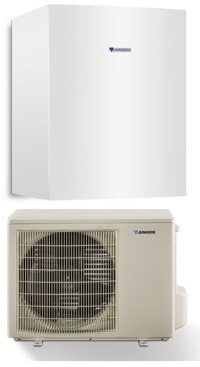

Sowohl die Innen- als auch die Außeneinheit (unten) sind kompakt. Bild: Junkers
