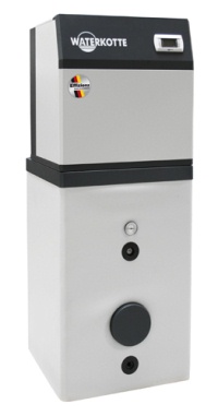

Der Pionier der Erdreich-Wärmepumpe als Serienprodukt zur Gebäudebeheizung, die Firma WATERKOTTE, glaubt, mit ihrem neuen Flaggschiff des Typs Ai1 QE wieder neue Maßstäbe gesetzt zu haben. Die liefere nicht nur einen Spitzenwert im COP ab. Auch ihr Regelungsmanagement sei ohne Vorbild. Unter anderem die pfiffige Idee mit dem Estrich als zusätzlicher Tagesspeicher klingt wirklich überzeugend.
Auch ein neues Gewand für die Ai1 QE

Eine IP-Adresse und ein Router im Haus genügen. Durch die erweiterte Steuerungsmöglichkeit von außen gewinnen der Bedien- und der Wartungskomfort der neuen Geräte merklich. Für den Betreiber jedoch noch wertvoller ist die Steigerung der Arbeitszahl, die das geänderte Kältemittel R 410 A (statt R 407 C) mit einem effizienteren Scroll-Kompressor im Gefolge bietet. Der begnügt sich mit geringerer Stromaufnahme bei gleicher Leistung gegenüber seinem Vorgänger. Das drückt sich in barem Geld aus.
COP 4,9 bei Soletemperatur am Gefrierpunkt
Die Jahresarbeitszahl der überarbeiteten Ai1 QE – QE steht für Wärmequelle Erdreich – klettert damit auf den Normwert 4,9 bei 0 °C Sole- und 35 °C Vorlauftemperatur.
Die Erhöhung um acht bis zehn Prozent der Leistungszahl geht zudem nicht bei anderen Temperaturverhältnissen verloren. R 410 A hält generell den Kältekreis stabiler als R 407 C.
Zu der erhöhten Energieeffizienz trägt neben dem stromsparenden Kompressor auch das mitdenkende WATERKOTTE-Regelungsmanagement bei. Nur ein Beispiel dazu: Die Wärmepumpe tauscht sich intensiv mit einer eventuellen PV-Anlage auf dem Dach des Objekts aus, das heißt die Reglerlogik analysiert Angebot und Nachfrage. Lohnt es sich, den PV-Strom ins öffentliche Netz zu schieben, also zu verkaufen, oder ist genügend Pufferspeicherkapazität vorhanden, um via Ai1 QE den Solarertrag im eigenen Haus zu nutzen, im Sommer etwa zur Warmwasserbereitung, im Winter zur Beheizung des Hauses. Generelles Ziel ist die Eigennutzung der Solarstrahlung. Die spielt den meisten Ertrag ein.
