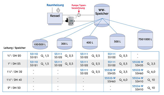

Tipps zur Nachrüstmontage
Die Nachrüstung bringt jedoch einige Fragen mit sich. Fehlende Angaben auf dem Kessel oder WW-Speicher erschweren die Dimensionierung des Wärmezählers. Auch die Größe der Verbindungsleitung zw. Kessel und WW-Speicher ist hierzu oft nicht aussagekräftig.
Um die Fachhandwerker zu unterstützen, stellt
WDV/Molliné eine einfache Orientierungshilfe zur Verfügung. Falls keine Pumpentypenbezeichnung vorhanden ist, lässt sich anhand des WW-Speichervolumens der Volumenstrom der Pumpe und somit der passende Wärmezähler bestimmen. Um den Einbau zu komplettieren, ist gleich der passende Einbausatz mit dabei.
Auslegungshilfe
Auswahl des Wärmezählers
