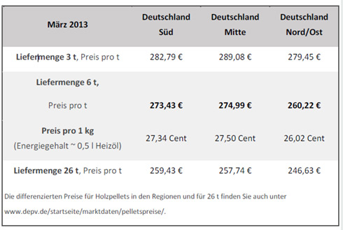

Der DEPV-Index ist der Durchschnittspreis für Holzpellets in Deutschland. Er liegt im März bei 272,02 EUR/t. Regional ergeben sich unterschiedliche Preise: In Nord- und Ostdeutschland liegt der Preis für Pellets bei der Abnahme von 6 t bei 260,22 EUR pro Tonne.
Pelletheizer in der Mitte der Republik zahlen für Qualitätspellets bei dieser Abnahmemenge durchschnittlich 274,99 EUR pro Tonne, in Süddeutschland 273,43 EUR/t. Größere Mengen (26 t) wurden im März 2013 zu folgenden Konditionen gehandelt: Nord/Ost: 246,63 EUR/t, Mitte: 257,74 EUR/t, Süd: 259,43 EUR/t.

Differenzierte Preise für Holzpellets (Quelle: DEPI) für 3 t, 6 t und 26 t, sortiert nach Süd-, Mittel- und Nordostdeutschland
