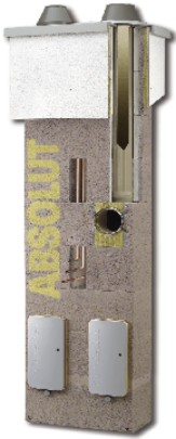

Der neue Absolut Fertigfuß: einer für (fast) alle
Die in der Praxis gängigsten Schornsteindurchmesser liegen im Bereich von 12 bis 18 cm. Diese Größen lassen sich bei Schiedel ab sofort mit nur einem Fertigfuß abdecken. Er ist auf den Durchmesser 18 cm basierend, die jeweiligen Übergänge an geringere Durchmesser erfolgen mittels keramischer Adapterringe. Die Zahl der Fertigfuß-Varianten im Bereich 12-18 cm sinkt dadurch von 45 auf 5, mit entsprechend positiven Auswirkungen auf Planung, Bestellung, Lieferung, Lagerhaltung, Kommissionierung und Abrechnung. Vor Ort auf der Baustelle erleichtert der neue Absolut-Fertigfuß den Einbau auch deshalb, weil sich durch den Einsatz der Adapterringe die Positionierung der Züge auch nach dem Aufstellen noch ändern lässt. Der Siphon ist werkseitig bereits fest eingebaut. Bei den Durchmessern 12 und 14 cm gehört ein verschraubbarer Revisionsverschluss zum Lieferumfang, bei den Durchmessern 16 und 18 cm ist ein temperaturbeständiger Revisionsdeckel im Paket enthalten. Der neue Absolut Fertigfuß spart vor allem in zweizügiger Ausführung Gewicht, ist leichter zu handhaben und bietet zugleich ein Höchstmaß an Zugstabilität.
Die Geschoss-Variante des Absolut
Die konsequente Fortführung einer mit dem Absolut-Fertigfuß begonnenen rationellen Schornsteinbauweise ist der Einsatz des Absolut in geschosshoher Fertigelement-Bauweise. Der komplette Vorfertigungsgrad und Elementlängen von bis zu 607 cm charakterisieren dieses System. Sämtliche Anschlüsse werden bei Schiedel auftragsbezogen installiert. Kopfverkleidungen aus Klinkerriemchen oder Putz sind serienmäßig lieferbar. Passend zum trockenen Innenausbau lässt sich die Schornstein-Oberfläche innen malerfertig ausführen – ebenfalls direkt ab Werk. Gebündelte Zeitersparnis also – bei gewohnt höchster Qualität.
Die Fertigelement-Bauweise des Absolut gewährleistet nämlich auch sämtliche technischen und Energiespar-Vorteile der Montagevariante. In raumluftunabhängiger Betriebsweise rundet er als Wärmetauscherschornstein die Energiebilanz von modernen Brennwert- und Niedertemperaturkesseln wirkungsvoll ab. Dabei macht er sich die im Abgas vorhandene Wärme zunutze. Die kalte Verbrennungsluft wird von außen am warmen Rohr vorbeigeführt, ein Teil der im Abgas enthaltenen Wärme auf die einströmende Luft übertragen. Das Heizsystem erhält so bereits vorgewärmte Verbrennungsluft. Das im Schiedel Absolut verwendete Keramikrohr besitzt zudem eine profilierte Struktur. Dadurch vergrößert sich die durch das Abgas erwärmte Fläche, es kann mehr Wärme an die nach unten strömende Verbrennungsluft abgegeben werden, der Energiespareffekt steigt.
