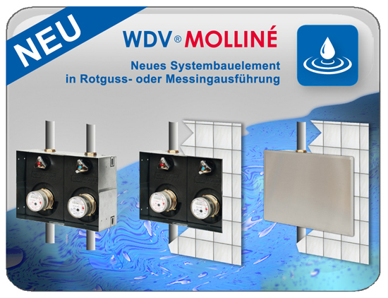

Neu bei WDV/Molliné: Montageblock „DUO-UP“
Der neue Montageblock „DUO-UP“ von WDV/Molliné ist vorgesehen für den ästhetischen Unterputzeinbau von Wasserzählern. Gegenüber vergleichbaren Lösungen anderer Anbieter sind insbesondere der Schallschutz und die Wärmedämmung hervorzuheben. Der Schallschutz entspricht der Armaturengruppe I und die Wärmedämmung ist besser als die EnEV-Richtwerte vorgeben.
Der DUO-UP-Block ist lieferbar in Messing- oder Rotgussausführung. Rotguss ist entzinkungsfrei und bei allen Wasserqualitäten gemäß Trinkwasserverordnung einsetzbar. Messing ist die kostengünstige Alternative und einsetzbar bei unbedenklichen Wasserqualitäten. Das neue Systembauelement lässt sich optimal in Trockenbauwände oder Vorwandelemente integrieren. Mit der weißen oder Edelstahl gebürsteten Abdeckblende verschwinden die Wasserzähler unsichtbar in der Wand und sind jederzeit gut ablesbar.
Beim fälligen Eichaustausch sind die Zähler sehr gut zugänglich und schnell zu wechseln. Der DUO-UP-Block wurde speziell für das Fachhandwerk entwickelt und ermöglicht eine zeitsparende und saubere Montage der Wasserzähler. Wie von WDV/Molliné gewohnt, kommt dabei das universelle Koax 2" Messkapselsystem zur Anwendung, für das jeder Messdienst oder Zählerhersteller einen passenden Wasserzähler anbieten kann. So bleiben Fachplaner, Fachhandwerk und Gebäudeeigentümer unabhängig bei der Wahl des Abrechnungsdienstleisters.
Wer als Planer oder SHK-Fachhandwerker auf die individuellen Wünsche seiner Kunden direkt und umfassend eingehen kann, hat einen deutlichen Wettbewerbsvorteil. DUO-UP berücksichtigt nachfolgend beschriebene und für den Endkunden wesentliche Punkte optimal.
Das Thema Wärmedämmung spielt eine bedeutende Rolle, bezogen auf die Einhaltung der Energieeinsparverordnug (EnEV). Die Aspekte Kostenreduzierung beim Energieverbrauch und Trinkwasserhygiene (Schutz vor Fremderwärmung), sind hier nicht unerheblich. Bei DUO-UP ist die Wärmedämmung, wie oben bereits beschrieben, sogar noch besser als die EnEV-Richtwerte vorgeben.
Stichwort Schallschutz. Laut Umweltbundesamt fühlt sich jeder zweite Mensch in Deutschland durch Lärm gestört. Diese Tatsache spricht eine eigene Sprache – Lärm kann die Lebensqualität massiv einschränken. Dämmung ist hier sicher eine wichtige Maßnahme. DUO-UP entspricht im Schallschutz der Armaturengruppe I.
Ästhetik in der Badausstattung hat sich in Privathaushalten und im gewerblichen Bereich (Bürogebäude, Gastronomie, Hotellerie …) beinahe schon als Standard etabliert. DUO-UP fügt sich mit seiner Blende in Weiß oder Edelstahl harmonisch ein und deckt die Messgeräte dahinter elegant ab.
Zusammenfassende Kurzinfo:
  • Optimale Wärmedämmung, besser als EnEV-Richtwerte vorgeben
  • Optimaler Schallschutz, entspricht Armaturengruppe I gemäß DIN EN ISO 3822
  • Ausführung Rotguss, für alle Wasserqualitäten gemäß Trinkwasserverordnung einsetzbar
  • Ausführung Messing, kostengünstige Alternative für unbedenkliche Wasserqualitäten
  • Systembauelement für Trockenbauwände und Vorwandelemente
  • Zeitsparende und saubere Montage
  • Universalgehäuse Koax 2" für Warm- und Kaltwasserzähler
  • Abdeckblende erhältlich in Weiß (RAL 9016) oder Edelstahl gebürstet (Kunststoff für Funkzähler)
