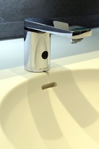

Hygienisches Händewaschen: Die<br />infrarotgesteuerten Geberit Waschtischarmaturen Typ 186 funktionieren mit zuverlässiger<br />Zweistrahltechnik.
Zweistrahltechnik.

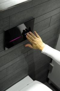

Smarte WC-Spülung: Die insgesamt 24 berührungslosen WC-Betätigungen Geberit Sigma80 passen perfekt ins moderne Ambiente der Sanitärräume am Servicepunkt 1.
Ein Wink genügt: Nähert sich der Nutzer dem WC, leuchten anstelle der üblichen Spülauslösung zwei<br />Lichtstreifen auf und signalisieren die Spülmenge.

Bei aller Zweckmäßigkeit standen auch Design und Nutzungsfreundlichkeit der Sanitärprodukte im Fokus. Die neuen Sanitäranlagen für Damen und Herren verfügen über lichtdurchflutete, großzügige Vorräume von knapp 30 Quadratmetern Fläche. Eine durchgängige, indirekt beleuchtete Spiegelfront sowie ausreichende Bewegungsräume bieten Komfort an den Waschtischen. In dieses Raumkonzept passen die Geberit Waschtischarmaturen Typ 186 mit geometrisch-klarer Formgebung. Sie funktionieren mit zuverlässiger Infrarottechnik. So gelingt ein hygienisches Händewaschen selbst für eilige Besucher unkompliziert und schnell, ganz ohne Kontakt mit der Armatur. Sobald einer der beiden Infrarotstrahlen durch die Hand des Nutzers reflektiert wird, gibt die Elektronik dem Magnetventil das Signal zum Öffnen und Wasser fließt.
Einen hygienischen und wirtschaftlichen Betrieb ermöglichen verschiedene Sonderprogramme wie Reinigung oder Wassersparen. So sorgt die Intervallspülung mit automatischem Spülen in regelmäßigen Abständen dafür, dass das Trinkwasser in der Leitung nicht stagniert. Die Einstellungen erfolgen über das Geberit Service Handy, eine Fernbedienung mit einfacher Menüführung.
Berührungslose Armaturen mit Selbstversorgung sparen Energiekosten
Das Planungsteam setzt bei seinen Projekten stets auf optimale und wirtschaftliche Lösungen, die auf dem neuesten Stand der Technik sind. Eine berührungslose Bedienung allein reichte nicht aus – ein nachhaltiger Betrieb im Dauereinsatz war ein weiteres Kriterium für die Waschtischarmaturen. Daher ist mit dem Geberit Generator eine energiesparende Alternative zum Netz- bzw. Batteriebetrieb gefunden: „Das ist die Lösung aller Probleme in diesem Bereich. Denn bei der Planung müssen wir weder Elektroleitungen vorsehen noch Kabel ziehen. Und später müssen die Betreiber keine Batterien wechseln.“ Das Prinzip ist verblüffend einfach: Der Generator erzeugt durch das verbrauchte Fließwasser Strom, der den Akku für die berührungslose Infrarotfunktion auflädt. Dabei bleibt die Technik für den Nutzer unsichtbar: Die Generatoreinheit wird in einem kleinen, platzsparenden Gehäuse neben dem Siphon in der Trinkwasserzuleitung befestigt.

Mit der Geberit Sigma80 lässt sich das berührungslose Prinzip konsequent bis in die Toilettenkabinen umsetzen: Ein Wink mit der Hand genügt, schon löst die Betätigungsplatte die WC-Spülung aus. Auch für uneingeweihte Nutzer ist die Zweimengenspültechnik intuitiv bedienbar, was gerade in Messe-Sanitärräumen mit ständig wechselnden Besuchern wichtig ist. Nähert sich eine Person dem WC, leuchten zwei schmale Lichtstreifen unterschiedlicher Länge auf: ein kurzer Streifen für die kleine und ein längerer Streifen für die große Spülmenge. Die Farben der Lichtsignale kann der Betreiber – passend zum Designkonzept der Sanitärräume – aus fünf verschiedenen Farbtönen frei wählen.
Automatische Spülauslösung nach jedem Toilettengang programmierbar
Ein weiteres Feature der Geberit Sigma80 ist die automatische Spülfunktion. Sie sorgt mit der selbstständigen Auslösung nachdem sich der Nutzer aus dem Erfassungsbereich vor der Toilette entfernt hat, für weiteren Benutzerkomfort. So findet jeder Besucher ein gespültes WC vor. Die automatische Spülfunktion lässt sich auf Wunsch mit dem Service Handy programmieren. Dabei funktioniert die Infrarottechnik so zuverlässig, dass auch potentielle Störfaktoren wie schlechte Lichtverhältnisse oder schwarze Kleidung die Technik nicht beeinträchtigen. Zur Reinigung wird die Betätigungsplatte vom Reinigungspersonal von Hand deaktiviert.
