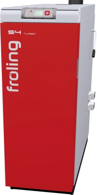

Scheitholzkessel S4 Turbo<br />Bild: Fröling
Bild: Fröling
Brennwert-Wärmetauscher nutzt Wärme aus Rauchgas
Das Rauchgas aus dem Brenner wird durch einen zusätzlichen Wärmetauscher an der Rückseite des Kessels geleitet. Er ist als aus korrosionsfestem Edelstahl gefertigt und kühlt das Rauchgas etwa 10-15 Kelvin über den Rücklauf, so dass der enthaltene Wasserdampf weitgehend kondensiert. Die dabei freigesetzte Energie wird dem Heizsystem zugeführt, was zu einer Energieeinsparung führt. Diese Energieeffizienz reduziert den Brennstoffverbrauch und senkt die Heizkosten. Zusätzlich wird durch den Einsatz eines Brennwert-Wärmetauschers auch das Rauchgas ausgefiltert. Ablagerungen im Wärmetauscher werden durch die automatische Spüleinrichtung abgereinigt.
