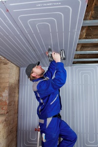

Die auf dem Renovis Element aufgedruckte Verlegung der Rohre erleichtert den Einbau von Einbauleuchten, Luftauslässen oder Sprinklern.
Der Bau einer Metallständerwand ist kein Hexenwerk. Die Erstellung der Unterkonstruktion kann jedoch auch an den Trockenbauer abgeben werden.

1. Ich bin Heizungsbauer und habe noch nie im Trockenbau gearbeitet. Wie schwierig ist der Einbau?
Grundsätzlich ist der Bau einer Metallständerwand oder einer Deckenunterkonstruktion kein Hexenwerk. Da in aller Regel bei einer Renovierung sowieso ein Trockenbauer auf der Baustelle ist, können die Erstellung der Unterkonstruktion und die Panel-Montage an ihn abgegeben werden, inklusive der Prüfung des Untergrundes. Die Fertiginstallation von Renovis ist durch das „Alles-passt-zusammen-Prinzip“ wirklich einfach. Heizflächen, Anbindesysteme und Regeltechnik kommen aus einer Hand. Das System ist durch seine handlichen Abmessungen leicht zu montieren und zu lagern. Es verfügt über die bewährte Quick & Easy-Technologie von Uponor und anschlussfertige, praxisgerechte, da kleinflächige Regelstationen. Da die Rohre im Panel integriert sind, verringert sich die Gefahr von Verlegefehlern wie das Abknicken oder die Beschädigung der Rohre. Gleichzeitig reduziert sich die Gefahr eines Schadens durch nachfolgende Gewerke. Renovis vereint viele Vorteile bei kalkulierbaren Montagezeiten. „Experimente“ auf der Baustelle bleiben aus. Dafür sorgt der Uponor Service mit Planungshilfe und Baustelleneinweisung.

6. Der Kunde möchte Leuchten wie Einbau-Downlights in die Decke einbringen. Kann ich trotzdem Renovis zur Deckenheizung/-kühlung einsetzen?
Der Verlauf der Rohrleitungen in den Panels ist auf der Paneloberfläche markiert und bis zum Tapezieren/Streichen sichtbar. In den Rohrzwischenräumen ist die Montage von abgehängten Lampen oder Einbaustrahlern problemlos möglich. Bei größeren Deckeneinbauten können Teilflächen ausgespart und mit Blindpanelen ausgestattet werden.
