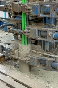

Im Rahmen der Sanierung des Michelberg-Gymnasiums wurde unter dem Schulhof ein Tiefenspeicher errichtet.<br /><br />Quelle: Rehau AG + Co

Der Tiefenspeicher wurde genau unter dem Schulhof errichtet. Durchgeführte Probebohrungen zeigten, dass die dort vorhandene Eisensandstein-Formation mit ihren wärmespeichernden Eigenschaften sehr günstig ist. Insgesamt wurden für den Speicher 35 Erdwärmesonden RAUGEO PE-Xa green in einer Tiefe von 70 Metern verbaut. Die eingesetzten Sonden verfügen über eine raue Außenschicht, die den Verbund mit dem Verfüllmaterial verbessert und somit für eine Systemdichtheit sorgt, wie sie mit herkömmlichen Erdwärmesystemen nicht möglich Das Rohrmaterial PE-Xa ist außerdem bestens für die im Wärmespeicher auftretenden Temperaturen geeignet.
