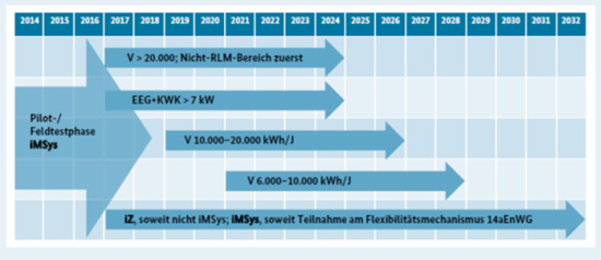

Und zum Rolloutszenario: „Der Einbau erfolgt stufenweise. Vorreiter (ab 2017) ist die Gruppe der Stromverbraucher im Bereich größer als 20.000 kWh/Jahr, gefolgt (ab 2019) von der Gruppe der Stromverbraucher im Bereich 10.000 bis 20.000 kWh/Jahr. Erst danach (ab 2021) folgt die Gruppe der Stromverbraucher im Bereich 6.000 bis 10.000 kWh/Jahr. Im Laufe der Zeit werden auch spezielle technische Smart Meter Gateway-Lösungen für die Gruppe der Stromverbraucher ab 100.000 kWh/Jahr entwickelt.“

Der Rolloutplan des BMWi für Smart Metering (Quelle: BMWI)
