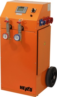

Profi-Qualität von HEYLO – made in Germany: Der mobile Elektro-Warmwasserheizer EW 18-e (bis zu 18 kW) ist hochwertig verarbeitet und kann ganz einfach bedient und gewartet werden. Ob bei Heizstörungen (als Heizungsersatz), zum Funktionsheizen oder zum Belegreifeheizen – der EW 18-e bietet viele Einsatzmöglichkeiten.
HEYLO Elektro-Warmwasserheizer sind komplett funktionsfähige mobile Elektroheizzentralen, bestehend aus einer Heizeinheit mit 3 Edelstahl-Elektro-Heizstäben (bis zu 18 kW), einer hocheffizienten Pumpe mit automatischer Entlüftungsfunktion, einem Ausdehnungsgefäß, Temperatur und Druckanzeige, einem automatischen Entlüftungsventil, Sicherheitsventil und STB sowie einer programmierbaren Steuerung. Der Heizer ist außerdem kompakt und schnell einsetzbar, da alle Komponenten wie z. B. Pumpe, Ausdehnungsgefäß, Regelung etc. integriert sind. Durch die stabilen Räder, welche direkt am Gerät befestigt sind, kann die Aufstellung einfach und schnell vorgenommen werden. Für die gewünschte Heizleistung sind unterschiedliche Stromanschlüsse verfügbar, welche mit automatischer Netzerkennung arbeiten. Ein direkter Zugang zu den Heizelementen und der unkomplizierte und preiswerte Tausch aller Elektrokomponenten machen die Wartung und Reparatur besonders leicht. Mit der praktischen Datenloggerfunktion können die Daten wie z. B. Temperaturen und Zeiten ganz einfach per Excel ausgewertet werden.
Der EW 18-e verfügt über spezielle Estrichaufheizprogramme nach DIN EN 1264-4 für Belegreife- und Funktionsheizen und kommt daher vor allem beim Aufheizen von Estrichflächen zum Einsatz. Hervorzuheben ist die individuelle Programmeinstellung: die Estrichprogramme können entsprechend der Verlegerichtlinien der Belags- und Estrichhersteller angepasst werden. Bitte beachten Sie: Bei der Estrichaufheizung wird generell mindestens 100 W/m² an Leistung benötigt. Aufgrund der Außentemperatur kann die beheizbare Größe der Estrichfläche variieren.
