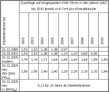

Die vorgesehene Förderung besteht darin, dass BHKW-Betreiber nunmehr einen gesetzlichen Anspruch auf einen Zuschlag zu der ohnehin mit dem Stromversorger vereinbarten Einspeisevergütung haben. Dabei ist der Zuschlag gestaffelt nach dem Jahr der Inbetriebnahme des BHKW und der Größe der Anlage. Über die Höhe des Zuschlags pro Kilowattstunde gibt überschlägig die nachfolgende Tabelle Auskunft:
