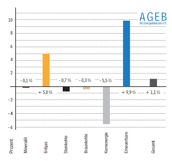

Energieverbrauch 2015 leicht über Vorjahr
Entwicklung des Primärenergieverbrauchs in Deutschland 2015
Veränderungen in Prozent - Gesamt 13.306 PJ oder 454,0 Mio. t SKE
Der Energieverbrauch in Deutschland lag 2015 nach vorläufigen Berechnungen der Arbeitsgemeinschaft Energiebilanzen um 1,1 Prozent über dem Vorjahr und erreichte eine Höhe von 13.306 Petajoule (PJ) beziehungsweise 454,0 Millionen Tonnen Steinkohleneinheiten (Mio. t SKE). Quelle: Arbeitsgemeinschaft Energiebilanzen
