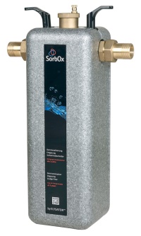

Michael Koch: „ Richtig ! Genau genommen beinhaltet der „SorbOx® LI “ 4 Funktionen in 1 Gerät - und das in einer beeindruckenden Art und Weise:
  1. Schlammabscheider mit starkem Neodym-Magnet, großem Behälter zur Reduzierung der Fließgeschwindigkeit, Sedimentierung separierter Stoffe und Filtrierung ferromagnetischer Stoffe, wie z. B. Magnetit.
  2. Demineralisierung des Heizungswassers im Umlaufverfahren durch Einsatz der PUROTAP® Mischbettharz-Patrone. Besonders geeignet bei Fußbodenheizungen.
  3. Korrosionsschutz durch Einsetzen der Magnesium-Spezialanode mit gleichzeitiger Stabilisierung des pH-Wertes.
  4. Entgasung des Anlagenwassers durch Sauerstoffbindung an der Magnesiumanode und Entlüftung des freien Stickstoffs durch den Spezialentlüfter.

Michael Koch: “Kein Problem - einfach mit Frischwasser nachfüllen. Sollte die Leitfähigkeit im Heizungswasser steigen, leuchtet die Diode am „PUROTAP® i-control“ gelb oder sogar rot. Dann einfach die Demineralisierungspatrone einschrauben und nach kurzer Zeit, etwa 30-60 Minuten, ist das Heizungswasser wieder im salzarmen, bzw. „grünen Bereich“.
Helmut Ehrle: „Wo baue in den „SorbOx® LI“ in die Anlage ein?“
Michael Koch: “Vor- und Rücklauf ist möglich, wobei ich persönlich den Rücklauf favorisiere. Da in modernen Kompaktheizgeräten die Umwälzpumpen oftmals integriert sind, gilt ihnen besonderer Schutz vor Magnetit; vor allem, wenn es sich um Hocheffizienz-Umwälzpumpen mit magnetisiertem Rotor handelt. Die Pumpenlager werden es Ihnen danken. Des Weiteren werden separierte, bzw. suspendierte Stoffe weitgehend im „SorbOx® LI“ sedimentiert und die Tauschereinheit so geschützt.“
Helmut Ehrle: „Meine letzte Frage: Wie kann ich sicher sein, dass die Magnesiumanode korrekt arbeitet und meine Anlage tatsächlich vor Sauerstoff schützt? Kann die Anode verschmutzen und somit nicht mehr arbeiten ?“
Michael Koch: „SorbOx® LI“ mit eingesetzter Schutzanode verfügt über keine Anzeige wie der ELYSATOR®. Die galvanische Elementbildung erfolgt durch den Kontakt der Metalle beim Einschrauben. Das Gitter um die Schutzanode verhindert, dass das durch Sauerstoffbindung entstandene Magnesiumhydroxid unkontrolliert abfällt und u.U. dann in die Heizungsanlage weitertransportiert wird. Ist die Schutzanode eingesetzt, ist eine jährliche Kontrolle im Rahmen der Anlagenwartung unerlässlich. Ist das Gitter prall gefüllt mit Magnesiumhydroxid, ist ein Tausch der Anode fällig, spätestens jedoch nach 3 Jahren. Verschmutzung bzw. Belagbildung auf der Anode kann z.B. entstehen, wenn dem Heizungswasser Inhibitoren zugesetzt wurden. In so einem Fall empfehlen wir generell einen Wasseraustausch. In diesem Zusammenhang noch ein Hinweis: Generell sollte jeder Heizungsfachmann überprüfen, ob die Heizungsanlage nach ‘ VDE100’ richtig geerdet und mit der Potentialausgleichschiene verbunden ist, denn Kriechströme können auch lokale Korrosion verursachen!“
