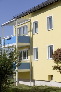

Im laufenden Betrieb werden Mehrfamilienhäuser in Schwarzenbach an der Saale saniert und GENEO INOVENT Fenster eingesetzt.<br />Bild: REHAU AG + Co
Bild: REHAU AG + Co
