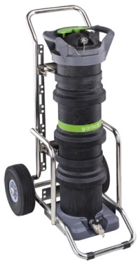

Mit dem Heizungsschutzprogramm desaliQ und thermaliQ bietet Grünbeck Wasseraufbereitung eine aufeinander abgestimmte Kombination von schneller und sicherer Füllwasseraufbereitung und anschließender Konditionierung für Korrosionsschutz und pH-Wert-Stabilisierung. Bild: Grünbeck

Die Mischbettpatrone desaliQ:MA ist für ein praxisgerechtes Handling sowie je nach Ausführung als tragbare oder fahrbare Aufbereitungseinheit konzipiert. Die größere Variante desaliQ:MA13 ist mit einer Füllleistung von 1.300 Litern pro Stunde für größere Heizungsanlagen geeignet, während die desaliQ:MA9 mit 900 l/h Füllleistung für kleinere Anlagen ausgelegt ist. Ein innenliegendes Verteilersystem sorgt für eine gleichmäßige Durchströmung des Spezial- Mischbettharzes. Im Verschluss der Patrone ist ein Leitfähigkeitsmessgerät integriert, durch das sich die Restkapazität leicht kontrollieren lässt.
Verbrauchtes Aufbereitungsharz wird bei beiden Ausführungen einfach gegen vorportioniertes Harz ausgewechselt, das in Eimern mit je zwei oder vier Kunststoffbeuteln geliefert wird. Dank dem einfach zu handhabenden „cliQ“-Verschluss lässt sich das desaliQ:MA Beutelharz in Sekundenschnelle wechseln und problemlos über den Hausmüll entsorgen.
