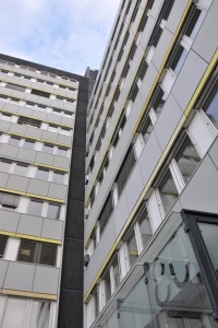

Bereits seit 1971 durchgängig im Betrieb stand 2016 die dringend notwendige Sanierung an: Das Postverwaltungsgebäude in der Eupener Straße 80 in Köln.

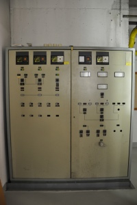

Das Foto zeigt den alten Verteilerschrank der Heizkreisverteiler (drei im Bestand, der heute nicht mehr im Betrieb ist.

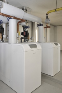

Dank der geringen Abmessungen ließen sich die zwei Kessel problemlos in den Heizraum einbringen. Insgesamt ist es viel luftiger als früher geworden.
Die zwei EuroCondens SGB 540 H. Der Linke Kessel übernimmt die Steuerung der Kaskade. Er ist der Masterkessel und über seine Regelung läuft der zweite Wärmeerzeuger

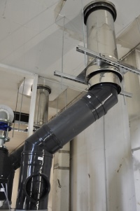

Die Abgase werden separiert mit einem Abgassystem aus Polypropylen PP und einem Edelstahlhüllrohr vier Meter über das Dach des 11-geschossigen Gebäudes geführt.

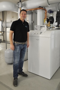

Bihler und Gassen Geschäftsführer Hubert Bihler vor der Brötje Kaskade in der Eupener Straße 80.

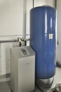

Die Druckhalteanlage ist beim Kölner Verwaltungsbau ein System mit Kompressorunterstützung.<br />Bilder: August Brötje

Die Heizzentrale in der Eupener Straße befindet sich in der 11. Etage des Bürohauses. Die Abgase werden von hier aus separiert mit einem Abgassystem aus Polypropylen PP und einem Edelstahlhüllrohr mehr als vier Meter über das Dach des Hochhauses geführt. Die Anlage ist raumluftabhängig geführt: Die Zuluft wird über einen Schacht von außen in den Heizraum geführt. Um die Verbrennungsgase aus dem sauren Rauchgaskondensat der Gasbrennwertkessel zu neutralisieren, kommt eine Kondensat-Neutrabox zum Einsatz. Bei der beträchtlichen Gesamtanlagengröße griffen die Fachhandwerker auf einen geschraubten Plattenwärmetauscher zurück. Bei der notwendigen Druckhalteanlage handelt es sich um ein System mit Kompressorunterstützung, für die Reinhaltung des Heizungswasser kommt ein Magnetitabscheider zum Einsatz. Er schützt die Anlagenkomponenten wie Wärmeerzeuger, Pumpen, Ventile oder Wärmemengenzähler vor Fehlfunktionen und minimiert Schmutzablagerungen in den Heizungskreisen. Damit sinkt das Risiko des Zusetzens oder gar Verstopfens auf nahezu Null.

Für eine einfache Installation der EuroCondens SGB ist umfangreiches Systemtechnik-Zubehör in bewährter Brötje Multilevel-Technologie vorhanden. So ist der grundsätzliche Aufbau jedes Brötje Kessels weitestgehend identisch. Jeder Servicetechniker ist schnell mit dem Produkt vertraut und muss sich nicht zeitaufwändig einarbeiten, Ersatzteile sind sofort und überall verfügbar. Dabei stellten sich vor allem die kompakten Abmessungen der Wärmeerzeuger als Vorteil heraus: Mit einer Breite von lediglich 69,2 cm ließen sich die Kessel nach dem Ausladen aus dem Lastenaufzug problemlos in den Heizungsraum einstellen. Auch der Anschluss an das Rohrleitungssystem gestaltete sich durch die vorbereiteten Anschlüsse auf der Geräte-Oberseite sehr einfach.
