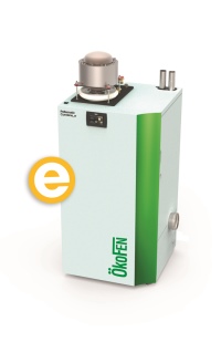

Die Pellematic Condens – der originale Pellet-Brennwertkessel von ÖkoFEN – ist seit Juni mit integriertem Stirlingmotor zur Stromerzeugung als e-Version erhältlich. Die Pellematic Condens_e punktet darüber hinaus mit allen Vorteilen der Condens-Baureihe und kann mit dem eReady-Paket auch erst zu einem späteren Zeitpunkt mit dem Stromerzeuger ausgestattet werden.<br />Bild: ÖkoFEN
