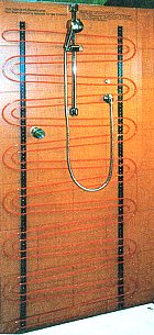

Niedrige Vorlauftemperaturen, entsprechend geringer Energieeinsatz - Flächenheizungen sind eine der attraktivsten Wärmeverteilungssysteme für Neubauten. Der niederbayerische Hersteller gabo Systemtechnik stellte im Frühjahr eine neue Variante vor, die den Siegeszug weiter beschleunigen dürfte: ein "Wohlfühl-Duschpaket".
Flächenheizungen im Fußboden? Fast schon ein alter Hut. Flächenheizungen an der Wand? Es gibt ja immer noch Leute, die sich nicht vorstellen können, dass es trotzdem möglich ist, Schränke aufzustellen oder Bilder aufzuhängen; Stand der Technik ist diese Form der Wärmeverteilung mittlerweile dennoch. Eine interessante neue Version kommt nun von Hersteller "gabo", und zwar die Wandheizung "gabosan" speziell für die Dusche.
Das Komplettpaket für den Fachhandwerker besteht dabei aus einem Wandheizregister, 700 mm breit und 1.700 mm hoch, inklusive Anschlussleitungen, zusätzlich Klemmschienen, Schutzrohren und zwei so genannten CartridgeÜbergängen. Dieses Paket zum Pauschalpreis ist - so der Hersteller - besonders schnell installiert und kann dank des neu entwickelten CartridgeÜbergangs direkt ohne Spezialwerkzeug an ein bestehendes Rohrleitungsnetz mit 1/2" Außengewinde angeschlossen werden.
Bei Niedrigtemperatursystemen, beispielsweise Fußboden- oder Wandheizungen, kann der Anschluss direkt an den Heizkreis bzw. an den Verteiler erfolgen. Bei einer höheren Vorlauftemperatur, zum Beispiel dem Einsatz von Radiatoren als Standard-Wärmeverteilung, muss eine Temperaturbegrenzung durch einen Rücklauf-Temperaturbegrenzer vorgenommen werden. Ansonsten liegt die Vorlauftemperatur zwischen 30 und 50°C, beim Verfliesen sollte zusätzlich lediglich auf entsprechend geeigneten Wandputz bzw. Fliesenkleber geachtet werden.
Konzipiert wurde das "gabosan"-Duschsystem für die Standard-Duschengröße 80x80 cm, die Position der Armaturen kann durch einfaches Umklipsen der Rohre in der Klemmschiene individuell berücksichtigt werden. Bei 2-seitiger Belegung einer Dusche sollte, empfiehlt "gabo", die Rohrlängen-Differenz der beiden Register für eine wirkungsvolle und angenehme Wärmeverteilung nicht mehr als 10 bis 15 Prozent betragen. Die Wärmeabgabe pro Register beträgt bei einer Heizwassertemperatur von 50/45°C rund 165 W bei 45/40°C ca. 135 W.
Dass sich die "gabo"-Heizregister aber nicht nur ganz hervorragend in Duschen, sondern auch unter "normalen" Neubau- oder Renovierungsbedingungen einsetzen lassen, das belegten die Beispiele, welche die "gabo"-Fachleute mit den Messe-Besuchern im Frühjahr an beispielhaften Aufbauten diskutieren konnten: Ob in der ebenen Fläche oder an halbrunden Wänden, die "gabolite"-Rohre mit wahlweise 6 oder 8 mm Durchmesser lassen in Verbindung mit den vielseitigen Befestigungsschienen eine große Installationsfreiheit, die fast allen Anwendungsbedingungen Rechnung trägt.
