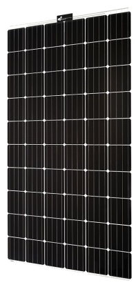

Solarmodul Excellent Glas/Glas M60 ultralight der Sonenstromfarbik.<br />Bild:  www.sonnenstromfabrik.com
Die neuen Solarmodule wiegen unter 10 kg und damit weniger als die Hälfte des aktuellen Industriestandards. Das dünnere Frontglas ist zudem lichtdurchlässiger und liefert somit mehr Ertrag. Die ultradünnen Gläser bewirken eine bessere Modulkühlung und Wärmeabfuhr durch Konvektion und pushen so zusätzlich die Leistung des Moduls. Das geringe Gewicht senkt unter anderem die statische Belastung für Dachkonstruktionen und erweitert die Einsatzmöglichkeiten für Solartechnik. Die neuartigen Module sind so dünn, dass sie sogar in Curvedpositionen verbaut werden können.
Möglich wird diese radikale Innovation durch den Einsatz von extrem dünnem 0,8 mm starkem Glas. Als Vorreiter der Branche senkte das hochmoderne Modulwerk in Wismar bereits 2011 das Limit der Glasstärke auf 2 mm. Den Kern der neuen Innovation bildet ein völlig neuartiger Herstellungsprozess in Kombination mit einem dreistufigen Laminierverfahren, bei dem das Laminat eine besondere Widerstandsfähigkeit erhält. Sonnenstromfabrik Glas/Glas Module sind dadurch besser vor Feuchtigkeitseintritt, Delaminierung sowie Blasenbildung geschützt.
