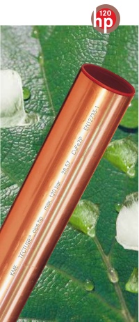

Das TECTUBE cips hp120 Rohr ermöglicht den sicheren Transport des umweltfreundlichen Kältemittels CO2.<br />Bild: KME Germany

Einfach zu verarbeiten, langlebig, recyclingfähig, wirtschaftlich und umweltfreundlich: Das sind schon immer die Eigenschaften gewesen, mit denen KME seine Produkte ausstattet. Das gilt auch für die Verbindungsrohre der Markenfamilie TECTUBE. Um auch im Bereich der Kühl- und Tiefkühlsysteme zukunftssicher zu punkten, wurde das TECTUBE cips hp120 für den Transport von umweltfreundlichen Kältemitteln wie Kohlendioxid entwickelt. Der Werkstoff CuFe2P (KME CL12) ermöglicht aufgrund seiner hohen Festigkeit absolute Druckstabilität bis 120 bar für entsprechende Anwendungen. Nachdem jüngste Kundenwünsche zunehmend sogar 130 bar Druckstabilität verlangen, laufen entsprechende Anpassungen, um auch diesen Anforderungen gerecht zu werden. So kombinieren sich optimale Wirtschaftlichkeit mit anspruchsvollen Leistungsparametern.
Zukünftig werden daher die Hochdruckprodukte unter dem Markennamen TECTUBE_cips hp130 erhältlich sein.
Das Kupferrohr TECTUBE_cips hp wird in den zölligen Abmessungen 3/8“ (9,52mm) bis 2 5/8‘‘ (66,67 mm) angeboten. Für industrielle Anwendungen sind weitere Abmessungen möglich - auch für andere Drucklagen. Die Rohre in geradenLängen werden entsprechend dem bekannten Stand der Technik mittels Hartlöten verbunden. Zudem besteht die Möglichkeit der Kaltbiegung, was zusätzliche Kosteneinsparungen mit sich bringt.
