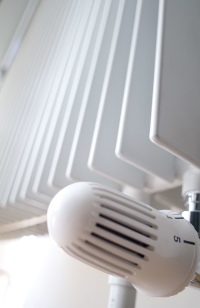

Gebäudeenergieberater geben praktische Heiztipps und beraten zu moderner Heizungstechnik.<br />Bild: Zukunft Altbau

Um 20 Grad zu erreichen, müsse das Thermostatventil auf Stufe drei eingestellt werden, erklärt Dieter Bindel vom Gebäudeenergieberaterverband GIH und deckt zugleich einen weitverbreiteten Irrglauben auf: „Viele Verbraucher drehen das Thermostat auf Stufe vier oder fünf, damit die Räume schneller warm werden. Die Stufen beeinflussen jedoch nicht die Aufwärmgeschwindigkeit, sondern nur die Temperatur, bis zu der ein Heizkörper einen Raum weiter aufheizt.“ Stufe fünf erwärmt einen Raum auf 28 Grad. „Räume im Winter auf solch hochsommerliche Temperaturen aufzuheizen, ist unnötig, erhöht die Energiekosten und schadet dem Klima“, warnt Bindel.
