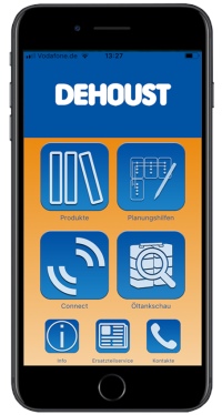

Mit der App des Herstellers sind auf dem Tablet oder Smartphone alle entscheidenden Anlagenparameter der Sicherheitstrennstationen des Herstellers mobil im Zugriff.<br />Bilder: Dehoust
