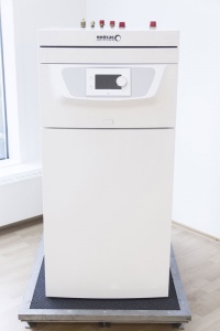

Die BSW NEO Serie von BRÖTJE: Neben dem Einsatz im Neubau sind die Geräte auch für den Altbau bestens gerüstet.

Die modulierenden Sole-Wasser-Wärmepumpen der Serie BSW NEO sind beispielsweise neben dem Neubau auch für die Altbausanierung geeignet. Im Gegensatz zu vergleichbaren Wärmepumpen sind die drei neuen Modelle aus dem Hause BRÖTJE mit den Heizleistungen 8, 12, 20 kW (B0/W35) zudem extrem leise. Der Schallleistungspegel liegt beispielsweise bei der BSW NEO 8 gerade einmal bei 42 dB(A). On Top punkten die Modelle mit einer effizienten Betriebsweise: Die Leistungszahl (COP) liegt über 4,9. Zudem sind sie mit einem zweiten EWI Wärmetauscher im Verbundsystem ausgestattet. Zusammen stellen sie sicher, dass das Kältemittel sich in einem optimalen Zustand befindet und bestmöglich genutzt wird. Die hohe maximale Vorlauftemperatur von 62 °C macht die neuste Generation dieser Sole-Wasser-Wärmepumpe zu einem zukunftsfähigem Heizsystem.
