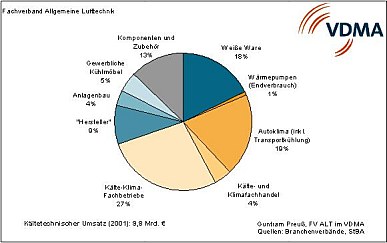

Die Gesamtzahl der in Deutschland installierten Kältesysteme wird heute auf knapp 100 Millionen Stück [2] mit einem Marktvolumen von fast 10 Milliarden Euro [3] geschätzt. Allein zwei Drittel der installierten Kälteleistung wird durch die rund 26.000 Systeme in der Industrie erbracht [3]. Hier ist die Verwendung natürlicher Kältemittel - insbesondere im Lebensmittelbereich - traditionell hoch. In anderen Branchen, wie der weissen Ware, haben sie erst kürzlich Einzug gehalten: In Haushaltskühlgeräten werden seit dem FCKW-Ausstieg vorzugsweise Kohlenwasserstoffe verwendet. In anderen Anwendungsbereichen kann mit der verstärkten Verbreitung von natürlichen Kältemitteln zukünftig fest gerechnet werden. So ist die Forschung der Autohersteller zum Einsatz von Kohlendioxid als Kältemittel für die Fahrzeugklimatisierung bereits sehr weit gediehen. Auch in anderen Branchen mit grossem Kältebedarf könnten natürliche Kältemittel zukünftig einen grösseren Stellenwert erreichen. Beispielhaft seien hier die Klimatechnik, die Prozesstechnik und die Freizeitbranche genannt. Auch Anwendungen in der Automobilherstellung, der Kunststoffverarbeitung oder für künstliche Wintersportstätten eignen sich für ihren Einsatz.
