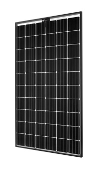

Die Sonnenstromfabrik (www.sonnenstromfabrik.com), einer der modernsten und qualitativ führenden Hersteller von Photovoltaik-Modulen in Europa, liefert seit August seine neuen Mono Perc Hochleistungsmodule aus. Bereits die Ankündigung der leistungsstärkeren PVModule hatte zu einer großen Anzahl an Vorbestellungen geführt.
Bild: www.sonnenstromfabrik.de / CS Wismar
Kern der Sonnenstromfabrik-Innovation sind größere Wafer. Die neue Bauweise erzeugt gut 5 Prozent mehr Ertrag. Die Leistung der 60 Zellen PV-Module der Sonnenstromfabrik konnten so von 305 Wp auf 320 Wp bzw. von 310 Wp auf 325 Wp gesteigert werden.
Während Standard Zellen das Format 156,75 x 156,75 mm haben, wird bei den neuen Hochleistungsmodulen ein größeres Zellformat von 158,75 x 158,75 mm verbaut. Die Abmessungen des PV-Moduls bleiben davon unberührt und betragen weiterhin 1,7 x 1 m. Den erforderlichen Platzbedarf haben die Ingenieure der Sonnenstromfabrik bereits bei der Entwicklung und Einführung der Excellent PV-Modulgeneration antizipiert.
Die Sonnenstromfabrik setzt die neue Hochleistungsbauweise bei Glas/Folien-, Glas/Glasund Integration Modulen ein.
Auch bei Bifacial-Produkten konnte die Leistung deutlich von 290 Wp auf 310 Wp und bei Poly-Produkten von 275 Wp auf 280 Wp gesteigert werden. Alle Modelle werden bereits ausgeliefert. Standard-Mono Produkte mit 290 Wp bzw. 295 Wp wurden dafür aus dem Programm genommen.
Mit regelmäßigen Neu- und Weiterentwicklungen etabliert sich die Sonnenstromfabrik seit Jahren als überzeugender Innovationstreiber im Markt. Mit den neuen leistungsstarken PVModulen unterstreicht das Unternehmen, das im norddeutschen Wismar produziert, erneut seine Position als Hersteller von Hochleistung- und Premiummodulen im Photovoltaikmarkt.
