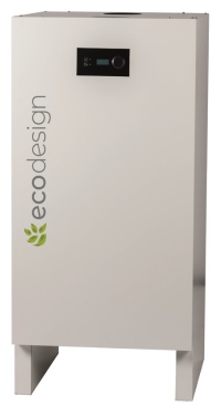

1 Eco Design hat die Produktlinie der umweltneutralen Trinkwasser-Wärmepumpen weiter ausgebaut. Die Neuentwicklung ist eine Wasser/Wasser-Wärmepumpe mit dem hocheffizienten und umweltneutralen Kältemittel R290 (Propan) zur Einbindung in den Rücklauf der Fußbodenheizung. Durch die spezielle Konstruktion arbeitet das Gerät mit Leistungszahlen > 4. Im Sommerbetrieb bezieht das Gerät die Umweltenergie aus den im Boden oder in der Wand verlegten “Rohrschlangen” und sorgt damit für eine sanfte Kühlung (Passivkühlung).
Bild: 1 ECO Design
Bild: 1 ECO Design
Das Konzept der Rücklauf Trinkwasser-Wärmepumpe
Während die traditionelle Brauchwasser Wärmepumpe die Umweltenergie aus der Luft bezieht, nutzt die
ED 100/180 RF Rücklauf-Trinkwasserwärmepumpe
den Heizungsrücklauf als Wärmequelle. Diese Konstruktion hat viele Vorteile:
  • Die Leistungszahl ist deutlich höher (> 4) als bei Luft/Wasser-WP
  • Die Wärmepumpe arbeitet extrem leise
  • Die kompakte Bauweise ermöglicht den Einsatz im Geschosswohnungsbau (jede WE mit eigener WW-Bereitung)
  • Optimiert Brennwerttechnologie durch Absenkung der Rücklauftemperatur
  • Im Sommerbetrieb wird die FBH als Energiequelle genutzt. Dadurch wird eine sanfte Kühlung (Passivkühlung) erreicht und zusätzlicher Komfort geschaffen.
Die ED 100/180 RF Rücklauf-Wärmepumpe ist die ideale Ergänzung zur Fußbodenheizung um Trinkwasser wirtschaftlich und umweltfreundlich zu erwärmen. Die Rücklauf- Trinkwasserwärmepumpe kann natürlich auch bei klassischen Heizsystemen eingesetzt werden, allerdings ist hier besonders darauf zu achten, dass die Vorlauftemperatur der WP auf 35°C begrenzt wird.
Mit einem Volumenstrom von ca. 250l/h lässt sich die ED 100/180 RF problemlos hydraulisch in das Heizsystem einbinden. 1Eco Design startet die Markteinführung mit dem Modell ED 180 RF.
Das neue hocheffiziente umweltneutrale Kältemittel R290 (Propan)
Zusammen mit einem führenden Hersteller, sowie staatlichen Stellen und Universitäten hat
1 Eco Design eine neue Generation der Brauchwarmwasserpumpe mit dem Kältemittel R290 (Propan) entwickelt. Das Kältemittel selbst ist dabei nicht neu, denn es wird bereits millionenfach in hochwertigen Kühlschränken eingesetzt. Neu sind der Anwendungszweck und die Umsetzung. Es ist 1 Eco Design gelungen ein hocheffizientes Kältemittel einzusetzen, das gleichzeitig umweltneutral ist (Global Warming Potential = 3, keine Umweltbelastung) und dabei schon heute die Richtlinien der nächsten Jahre erfüllt.
Als Basis für die neue Modellreihe ED 100/180P RF diente die bewährte Modellreihe ED 100/180P. Beide Modellreihen haben den gleichen Edelstahl-Speicher (Edelstahl Qualität 444 = 1.4521 aisi) mit einem Nenndruck von 10 bar (1,0 MPa) und einem Prüfdruck von 13 bar (1,3 MPa). Diese Edelstahlqualität benötigt weder eine Magnesium- noch eine Fremdstromanode und spart somit Wartungs- und Energiekosten, bei optimalem Korrosionsschutz. Der Fachmann erkennt bereits am Nenndruck, dass es sich hier um einen äußerst robusten und langlebigen Speicher handelt.
Die neue flexible Smart Grid-Anbindung!
Wer eine PV-Anlage besitzt oder mit dem Gedanken spielt, eine solche zu erwerben sollte darauf achten, dass er PV-Anlage und BWWP so koppeln kann, dass überschüssige elektrische Energie in Form von Wärme gespeichert wird.
Zwar haben fast alle BWWP Modelle einen sogenannten „PV-Kontakt“, aber es bestehen große Unterschiede bezüglich der Funktionsweise:
Grundsätzlich gibt ein PV-Kontakt das Signal an die BWWP, dass überschüssiger PV-Strom zur Verfügung steht. Viele Hersteller bieten jedoch nur eine einfache Smart Grid Standardlösung bei der die PV-Solltemperatur fest auf z.B. 62 °C vorgegeben ist, was Energiesparen quasi zu Nichte macht. Dies ist äußerst unwirtschaftlich, da – vergleichbar mit den letzten Metern eines Marathonlaufs – sich die WP mit dem Erreichen der Maximaltemperatur schwer tut weil der Kompressor bei zu hohen Temperaturen gegen höhere Drücke arbeiten muss. Wird während dieser Zeit vielleicht noch einmal geduscht oder etwas länger die Hände gewaschen, verlängert sich der ineffiziente Leistungsbereich deutlich mit der Folge hoher Energiekosten und einer erhöhten Beanspruchung des Kompressors.
Um dies zu verhindern, ist bei allen 1 Eco Design Brauchwasser-Wärmepumpen daher die Solltemperatur im PV Betrieb stufenlos einstellbar!
Um die Überschussleistung am Wechselrichter an die Leistungsaufnahme der BWWP anzupassen, haben alle 1 Eco Design BWWP darüber hinaus die Möglichkeit per Software (Einstellung am Display) drei Leistungsstufen (WP; WP + Heizstab; nur Heizstab auszuwählen. Hier reagiert 1 Eco Design auf den Umstand, dass viele sehr große PV-Anlagen bald aus der Einspeisevergütung herausfallen. Auch hier setzt 1 Eco Design Maßstäbe!
Geringster Wärmeverlust durch die 1 Eco Design Isolierung 4.0
1 Eco Design hat zur Sicherstellung niedrigster Wärmeverluste für die Baureihe ED 100/180 RF die neue Isolierung der Generation 4.0 verwendet.
Der 1 ECO Design GmbH ist es dabei gelungen, die FCKW-freie Isolierung der Speicher so zu optimieren, dass der Wärmeverlust im Stand-by Betrieb (z.B. nur 6W für die Baureihe ED100/180 RF) minimiert wird. Die neue Isolierungstechnologie beruht auf einem hochdichten PU-Isolierschaum (Hersteller Bayer) der Generation 4.0. Durch die nahezu vollständige Einschäumung des Speichers in einem speziellen Prozess werden die bisher bekannten Grenzen der Wärmeisolierung deutlich überschritten. Seit Beginn 2019 verwendet 1 ECO Design die Isolation 4.0 auch für alle anderen Brauchwasser-Wärmepumpen der Baureihen ED 100P/180P, ED 300, ED 310 compact und ED 400.
