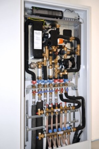

Von links: Manuel Kühnert von Roth mit SHK-Fachhandwerker Kai Wichelmann bei der Einstellung der Roth Wohnungsstationen FlatConnect.
Das energieeffiziente Regelkonzept der Roth FlatConnect Wohnungsstation gewährleistet gleichmäßige Warmwassertemperaturen und konstante Zapfraten für höchsten Nutzerkomfort. <br />Bilder: Kathrin Bühring

Die Energieversorgung der 15 Wohnungen des modernen Gebäudes erfolgt über eine Fernwärmestation. Jedes Apartment ist mit einer Roth FlatConnect Wohnungsstation ausgestattet. Sie verteilt jeweils punktgenau Warmwasser für die Fußbodenheizung und erzeugt Trinkwasser genau dann, wenn es benötigt wird. Die dezentrale Trinkwasserbereitung ist besonders hygienisch, da sie kurze Strömungswege bis zu den Entnahmestellen ermöglicht – so bleibt das Wachstum von Legionellen und Keimen im Leitungssystem aus. Die wasserberührenden Oberflächen des Hochleistungswärmetauschers in den FlatConnect Wohnungsstationen sind versiegelt und daher  korrosionsbeständig. Für eine optimale Wasserqualität und Systemeffizienz sorgen zudem die Selbstreinigung und die kalk- und belagabweisenden Eigenschaften.
Baukastensystem für individuelle Ausstattung
Das Roth FlatConnect-Sortiment ist als praxisgerechtes Baukastensystem aufgebaut und gab dem Fachbetrieb Kai Wichelmann maximale Flexibilität bei der Planung und Vorkonfektionierung durch Roth. Das Programm umfasst zwei Leistungsstufen mit Zapfraten für Trinkwarmwasser von 15 und 20 Liter pro Minute. Verschiedene Grundmodelle lassen sich je nach den Gegebenheiten einzelner Wohnungen individuell ausstatten. In der einfachsten Ausbaustufe gibt es FlatConnect als Frischwasserstation zur reinen Trinkwasserbereitung. Als weitere Ausbaustufen bietet Roth Wohnungsstationen, die zusätzlich die Einbindung von Flächen-Heizsystemen und Hochtemperatur-Anwendungen etwa für einen Bad-Radiator erlauben. Optional ist in jeder Ausbaustufe die Integration einer Trinkwasserzirkulation möglich. Die Ausstattungsvarianten für Heizungsanwendungen verfügen über eine vorkonfektionierte Elektroanschlussbox, werkseitig verdrahtete Umwälzpumpen sowie vorbereitete Anschlüsse für Einzelraumregelungen. Alle Einzelkomponenten sind frei wählbar. Die projektspezifische Vorkonfektionierung der Wohnungsstationen umfasst auch den  Verteilerschrank mit Heizkreisverteilern und Kugelhahnleisten. Die montagefreundlichen Roth FlatConnect Wohnungsstationen gibt es als Aufputz- und Unterputzausführung. Für das Trinkwassernetz im Mehrfamilienhaus installierte der Fachbetrieb Kai Wichelmann rund 600 Meter Roth Systemrohr Alu-Laserplus in den Dimensionen 17 bis 50 Millimeter. Das fünfschichtige Rohr ist formstabil im Betriebszustand und bei der Verarbeitung, etwa bei der Ausführung von Biegeradien. Kern des Alu-Laserplus Systemrohres ist ein dickwandiges Polyethylen-Basisrohr mit erhöhter Temperaturbeständigkeit. Die zwei adhäsiven Polymerschichten sorgen für den sicheren Verbund zwischen dem dickwandigen Basisrohr, der homogenen Aluminiumschicht und der außenliegenden Polyethylen-Schutzschicht.
