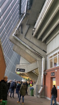

Das wohninvest WESERSTADION gilt als eine der schönsten und architektonisch anspruchsvollsten Arenen in Deutschland. <br />Bild: Bremer Weserstadion GmbH<br />
