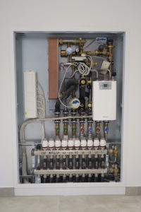

Die dezentralen Wohnungsstationen integrieren einen elektronisch gesteuerten Durchlauferhitzer (18 - 21 kW), Wärme- und Wassermengenzähler sowie die Verteilereinheit für die Flächenheizung.

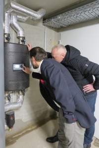

BRÖTJE TA (techn. Außendienst) Enrico Neumann schaut sich die aktuelle Jahresarbeitszahl an.

Die Wärmeabgabe aus dem Pufferspeicher erfolgt mit einer Vorlauftemperatur von max. 38° C über einen Heizkreis, der die sieben Wohnungs-Kombi-Stationen im 2-Leitersystem versorgt. Alle Räumlichkeiten sind mit Flächenheizungen über die fliesen- oder parkettbelegten Fußböden ausgestattet. Das Trinkwasser wird in den Wohnungs-Kombi-Stationen vom Typ KaMo WK-Hybrid  über einen elektrischen Durchlauferhitzer auf die Wunschtemperatur gebracht. Der Zusatzenergiebedarf zur Trinkwasser-Bereitung beträgt nach Herstellerangaben (bei 40 °C Heizungs-Vorlauftemperatur) lediglich 3 - 5 kW und wird ausschließlich bei Spitzenlast benötigt. Die dezentrale Frischwarmwasserbereitung vereint mehrere Vorteile:
  • sie lässt die Wärmepumpen stets im optimalen Leistungsbereich agieren
  • Einhaltung der DVGW AB W 551
  • problemlose Energieverbrauchsmessung pro Wohneinheit
  • Leitungen für Warmwasser und ggf. die Zirkulation (inkl. Pumpe) entfallen

Mit der kaskadierten Luft-Wasser-Wärmepumpe BLW NEO 18 haben die Betreiber des Wohngebäudes in Halle an der Saale eine Heizungsanlage gefunden, die den Anspruch des Objektes an Qualität, Wirtschaftlichkeit und Zuverlässigkeit umfassend widerspiegelt. Besonders hervorzuheben ist der niedrige Geräuschpegel im Außenbereich der Wohnanlage sowie die Betriebssicherheit der Wärmepumpen-Kaskade in Kombination mit der dezentralen Warmwasser-Versorgung. Das beschriebene Wärmepumpen-Effizienz-System wurde mit Fördermitteln des Marktanreizprogramms für Erneuerbare Energien vom Bundesamt für Wirtschaft und Ausfuhrkotrolle www.bafa.de bezuschusst. Die dazu erforderliche Jahresarbeitszahl von 4,5 (ermittelt nach VDI 4650) wurde erreicht.
