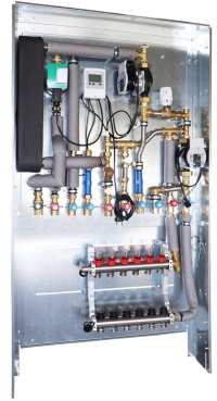

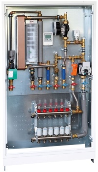

TWWSe / Frischwasserwohnungsstation mit elektronischer Regelung im Unterputzschrank mit Standfuß
TWWSe – ISO / Frischwasserwohnungsstation (vorverkabelt und isoliert) mit elektronischer Regelung im Unterputzschrank<br />Bilder: Eisenwerk Wittigsthal GmbH
Frischwasserstationen dienen zur zentralen Trinkwassererwärmung für mehrere Zapfstellen bzw. Wohneinheiten oder als dezentrale Station mit sehr hohem Warmwasserbedarf. Frischwasserwohnungsstationen sind für die dezentrale Trinkwassererwärmung einer Wohneinheit im Bereich Wohnungsbau, Altbausanierung sowie für den Einsatz in öffentlichen Gebäuden konzipiert. Die Frischwasserwohnungs- und Frischwasserstationen der Eisenwerk Wittigsthal GmbH sind genau auf die Anforderungen moderner Energieträger zugeschnitten.
Die Frischwasserwohnungsstationen (TWWS / TWWSe) sind zusätzlich mit Wärme- und Wärmezählerstrecken ausgestattet. Der Wasser- und Wärmeverbrauch je Wohneinheit lässt sich dadurch bequem an einem Ort messen und ablesen. Durch einen weiteren geregelten oder ungeregelten sekundären Heizkreis besteht die Möglichkeit, Wärme zu verteilen und weitere Heizelemente mit geringerer Vorlauftemperatur einzubinden. In Frage kommen hierfür zum Beispiel Fußboden-, Decken- oder Wandflächenheizungen, Handtuchwärmer im Bad sowie herkömmliche Wandheizkörper. Für noch mehr Komfort kann eine vormontierte Trinkwasserzirkulation in der Station sorgen. Diese lässt sich bedarfs- oder zeitgesteuert einrichten und sorgt mit einem integriertem Antilegionellenprogramm für durchgehende hohe Hygiene im Trinkwasser.
Die elektronische Frischwasserwohnungsstation (TWWSe) der EWW-GmbH unterscheidet sich von herkömmlichen Stationen mit hydraulischer Regelung durch besonders hohen Komfort und Leistungsfähigkeit. Es können Zapfleistungen im Durchlaufprinzip bis zu 20 Liter pro Minute erreicht werden. Die Station ist ab Werk mit Verbrühschutz, Temperatur-Standby, Zeitprogrammen und vielen weiteren Funktionen ausgestattet. Damit es auf der Baustelle noch schneller geht, verkabeln wir die Stationen auf Wunsch komplett vor. Die Komponenten der Einzelraumregelung wie Stellantriebe, Regelklemmleiste aber auch die Festwertregelung für Fußbodenheizungen sind dadurch sehr schnell Einsatzbereit. Für den Sommerbetrieb wird der Unterputzschrank oder der Wärmetauscher auf Wunsch isoliert und hält die Wärme fern von den Innenräumen.
