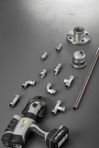

Das Rohrleitungssystem „Temponox“ steht als Komplettprogramm mit allen wesentlichen Installationskomponenten für Heizungs- und Kühlanlagen in den Dimensionen 15 bis 108 mm zur Verfügung. <br />Bilder: Viega

Der Einsatzbereich für das „Temponox“-Programm – Heizen/Kühlen – ist auf den ersten Blick an zwei braunen Linien auf den Rohren sowie entsprechenden Punkten und den bekannten „Nicht-Trinkwasser“-Logos auf den Pressenden der Verbinder zu erkennen. Das verhindert im hektischen Baustellen-Alltag eine Verwechslung mit den Edelstahl-Rohrleitungssystemen von Viega für die Trinkwasser-Installation. Auch ein Vermischen verschiedener Rohrsysteme wird dadurch vermieden.

Verarbeitet werden die „Temponox“-Pressverbinder wie gewohnt mit den bekannten Viega-Pressmaschinen und den zugehörigen Pressbacken. Fachhandwerker können also ihren vorhandenen Werkzeugbestand auch für das hochwertige Edelstahl-Rohrleitungssystem einsetzen.
